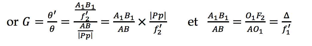

Salut, déjà merci beaucoup pour ce tut live, c'était vraiment cool! Ensuite j'ai une petite question à propos du deuxième qcm, vous utilisez la formule G(oculaire) = delta / f' mais où est ce qu'elle se trouve dans le cours, parce que je ne pensais pas qu'on pouvait l'utiliser sous cette forme.. Merci d'avance!

+1. Et aussi j'ai un petit problème dessus car en utilisant la formule du grossissement Pp/f1, je trouve 0,25/0,01 ce qui fait 25 comme grossissement ce qui est différent de 16; qu'est-ce qui cloche dans mon raisonnement??

+1 j'ai fait pareil que F harb je comprends pas

Salut!
Alors en fait j'ai dit ça parce qu'en cours le prof a différencié les deux à l'oral!
En gros le calcul de A1B1/AB ça correspond à Delta/f1' correspond à l'objectif, du coup le reste à l'occulaire!
En vrai y aura jamais de questions dessus, c'était juste un petit point en plus!

D'accord mais du coup notre raisonnement à "emlsb" et moi est toujours juste c'est ça?

Fharb si le prof vous demande de calculer l'objectif et l'oculaire séparément, personnellement je pense qu'il vaut mieux utiliser mon raisonnement!
Si vous regardez le QCM 2 de la Ronéo 6 : Vous voyez bien que dans l'énoncé le prof donne le grossissement de l'oculaire en disant qu'il est égal à 15 et demande la distance focale de l'objectif, il les sépare donc bien!
Si tu voulais utiliser ton raisonnement, tu aurais multiplié ce grossissement par Pp/f'1 , et tu aurais obtenu une valeur totalement différente!
Donc faites quand même bien attention, ça vous coute pas grand chose de séparer la formule en deux :p

Je rajouterai que je viens de poser la question au prof en face to face et il est totalement d’accord avec moi!
