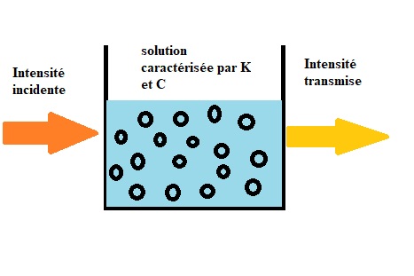

:arrow: K(λ) est appelé coefficient d’extinction (tu vois cette notion notamment dans la loi de Beer Lambert, on l'appelle également section efficace d'absorption.
K(λ) en L.mol-1.cm-1
Il sert à quoi ce coefficient ? :0
Il caractérise tout simplement la capacité d'une solution à absorber des rayons lumineux, il dépend de la nature du soluté et de la longueur d'onde.
En fait c'est simple, imaginons que tu prennes une cuve que tu remplies d'un liquide possédant une concentration C et tu fais traverser un rayon lumineux, tu es d'accord que ce rayon lumineux à la fin de sa traversé aura une intensité moins importante qu'au début et pour caractériser la capacité de la solution à absorber les photons, on utilise justement K !
:arrow: ensuite μa désigne ce qu'on appelle le Coefficient d’absorption qui est tout simplement le produit du coeff d'extinction et de la concentration.
Tu es d'accord que plus la concentration de ta solution augmente (plus tu as de molécules dans ta solution, plus la probabilité que le photon rencontre une molécule augmente) et plus K augmente plus ton coeff d'absorption augmente cad que la solution absorbe plus de photons !
:arrow: Tu as également ce qu'on appelle le libre parcours moyen d'absorption , qui s'exprime en mètre et qui caractérise la distance que va parcourir le photon. Ce libre parcours et l'inverse du coefficient d'absorption. Ce qui est logique plus ton coeff d'absorption augmente et plus la distance que ton photon va parcourir diminue
C'est bon ? <3
