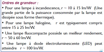

Dans le diapo du prof sur le cours lumière et couleur il note :"Ordre de grandeur : une ampoule électrique fluocompacte
de 9 W donne une puissance lumineuse d’environ 500 lm." ( diapo28 ), mais comment on a calculé cette puissance lumineuse ?
Est ce qu il peut faire tomber les ordres de grandeurs sur la lumière incandescente et les autres, faut-il les apprendre ?
Merciii :)

Je pense qu'il faut connaître environ les valeurs des rendements des différentes lampes (cf photo ci-dessus).
Tu sais que le rendement c'est des lumen / Watt.
Pour la lampe fluocompacte, r environ égal à 60 et on te donne la puissance = 9W.
Donc tout simplement, le flux lumineux est égal à 60 x 9 = 540 lumen. Tu retrouves environ la même valeur ;)
