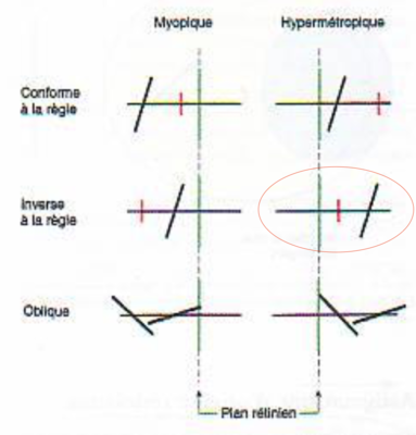

L'item de ce QCM est "Un patient hypermétrope et astigmate inverse composé aura sa focale verticale en arrière de la rétine".
Pour replacer les choses :
:arrow: L'Hypermétropie, c'est quand ton image se forme en arrière de la rétine!
:arrow: L'astygmatisme c'est un défaut anatomique de la cornée qui n'est plus sphérique : on a deux focales qui sont l'image d'un point. Nous sommes ici dans le cas d'un astigmatisme inverse et composé.
:arrow: L'astigmatisme inverse signifie que la focale horizontale est en arrière de la focale verticale.
:arrow: L'astigmatisme composé signifie que tes deux focales sont du même côté de la rétine.
:arrow: Comme nous sommes dans le cas d'une hypermétropie, cela signifie donc que des deux focales vont être en arrière de la rétine!
La notion qui te pose problème dans ce QCM c'est la position de ta focale verticale, en effet tu me dis que la focale verticale est en avant. Ce n'est pas faux! Elle est en avant de la focale horizontale! Mais les deux focales sont en arrière de ta rétine!
Voici une petite image qui t'aidera surement à comprendre, nous sommes dans le cas où j'ai entouré! Tu vois bien ton plan rétinien, en rouge ta focale verticale et en noire celles horizontale. Tu as bien la focale verticale en avant de l'horizontale mais les deux sont bien derrière la rétine! L'item est donc bien juste!
C'est tout bon pour toi?
