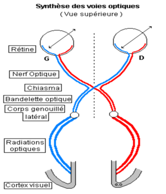

Je ne comprends pas la correction du qcm n°5 d'optique médicale, je ne comprend pas pourquoi une atteinte de la bandelette droite aurait un effet sur la fibre nasales droite et la fibre temporal gauche ? Est ce que la droite est en réalité à gauche pour les bandelettes ?
De plus je ne comprend pas pourquoi une atteinte du chiasma aurai un effet sur les fibres temporal ?

Voici un screen du diapo pour t'éclairer :
:arrow: Pour l'item A sur la notion de champ visuel :
L'oeil voit à gauche et à droite. Il possède deux parties sur ta rétine, une partie nasale, et une partie temporale.
Si tu regardes le schéma tu comprendras que chaque rétine regarde dans la direction opposée de sa situation : par exemple ton hémi-rétine temporale droite va enregistrer et transmettre tout ce qui se passe sur ta gauche et le centre : c'est le champ visuel nasal droit (tu enregistres ce qui se passe sur la droite de ton champ visuel gauche)!
Du coup, tu remarques qu'au niveau de ton chiasma optique, seules tes fibres venant de tes hémi-rétines nasales déçussent une lésion à ce niveau va donc blesser tes fibres nasales! Or, vu qu'elles regardent le champ visuel opposé, cela signifie qu'elles permanent d'avoir le champ visuel temporal.
Ainsi, dans le cas où tu as une lésion du chiasma optique, tu vas perdre tes champs visuels temporaux!
:arrow: Pour l'item D :
La bandelette optique est la partie qui fait suite à ton chiasma : ainsi à droite tu te retrouves avec les fibres nasales gauches et temporales droites.
Si tu prends regardes à quels champ cela correspond tu obtiens :
-> Fibres nasales gauches = Champ visuel temporal gauche
-> Fibres temporales droites = Champ visuel nasal droit
Ainsi, une lésion de la bandelette optique droite entraîne bien une perte du champ visuel temporal gauche et du champ visuel temporal droit!
C'est tout bon?

Messagepar histidine » 16 Nov 2018, 23:23
Ah Ok ! super j'ai tout compris, merci beaucoup :waving:
