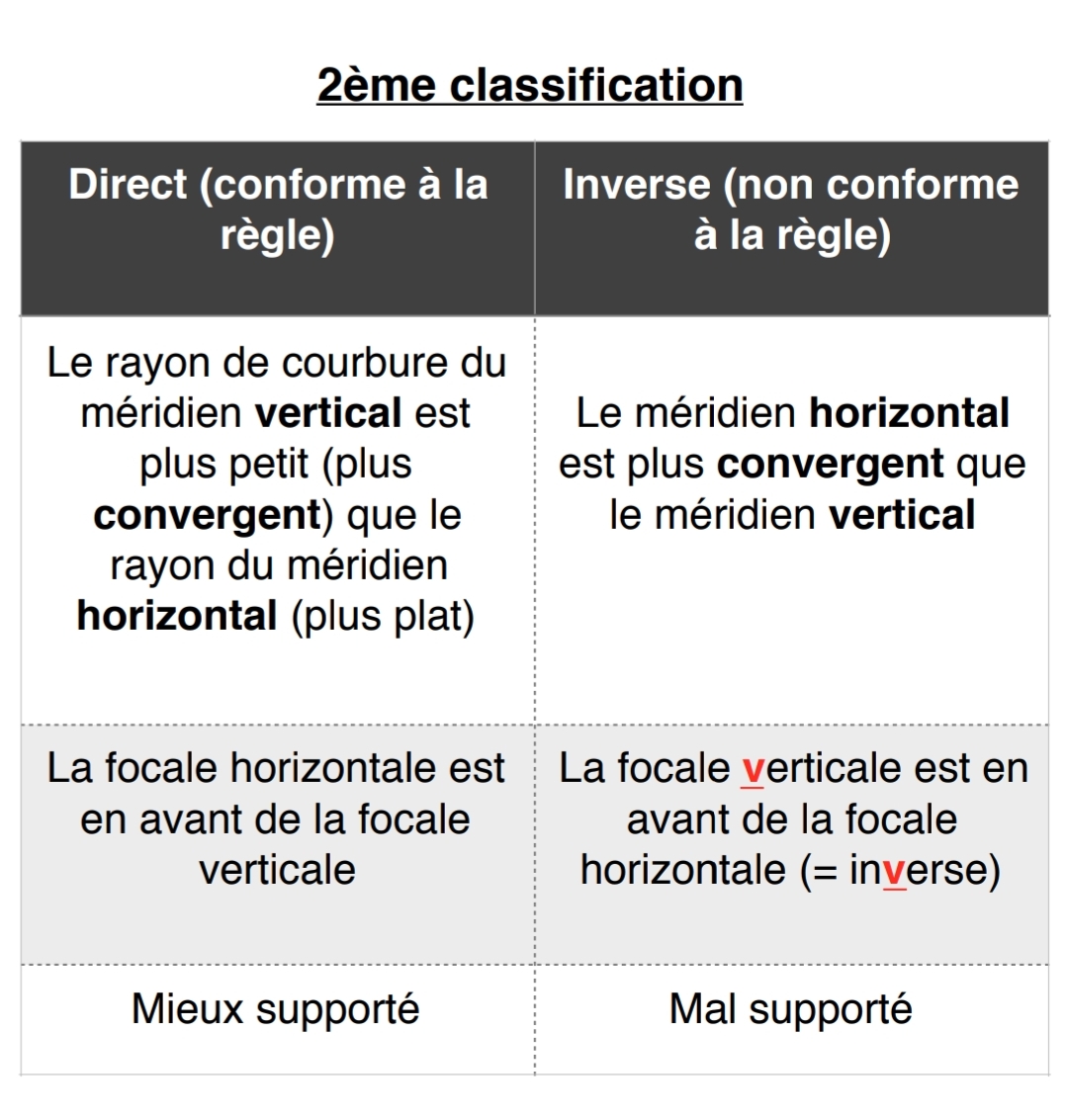

Bonjour!
Je ne comprend pas pourquoi par exemple dans l'astigmatisme direct: Si le méridien vertical est plus convergent, la focale horizontale est en avant de la verticale.
Si il est plus convergent pour moi l'image verticale devrait être formée en avant de l'horizontale, ça me semble plus logique..
Vous pourriez m'éclairer la dessus svp?
Merci et bonne journée!
A+ :cyclops:

Petit up chers tuteurs, il est vrai que ma question porte sur le fond plus que sur la forme, et que je peux juste apprendre par cœur pour le concours, mais j'aimerai bien comprendre la logique de "plus convergent porte les rayons plus loin", j'ai du rater un épisode parce-que ça semble vraiment être un contresens..
Merci d'avance,
A+ :cyclops:

Salut!
C'est tout simplement parce que focale et méridien c'est pas la même chose : le méridien horizontal donne la focale verticale (donc l'image verticale), et le méridien vertical donne la focale horizontale (donc l'image horizontale).
Ainsi, dans le cas où tu méridien vertical est plus convergent, tu vas te retrouver avec ta focale horizontale, donc ton image horizontale en avant!
C'est tout bon?

Daaaaccord ils sont inversés!
Merci beaucoup, c'est tout bon, je me disais bien qu'il y avait une couille dans le potage
Merci encore, bonne journée!
