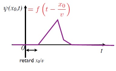

:arrow: Explication de f(t-x/v) :
On se fixe à un point spécifique x0 d'une corde. Comme tu peux le voir sur le fichier ci-joint, sur l'axe des abscisses, on a le temps donc on étudie l'évolution du point x0 en fonction du temps. Comme tu peux le voir, il y a un retard x0/v du au temps de propagation sur l'onde jusqu'à arriver à la déformation de notre point x0. Donc, on va représenter ce retard forcément en soustrayant t par x0/v (<=> au temps t - le retard jusqu'à arriver à la déformation du point x0).
=> Dès lors, l’allure de l’onde à l'instant t>0 s'obtient en translatant l’allure à l’instant t = 0 du retard x0/v, on obtient une translation vers la droite (vers le sens des x croissants) .

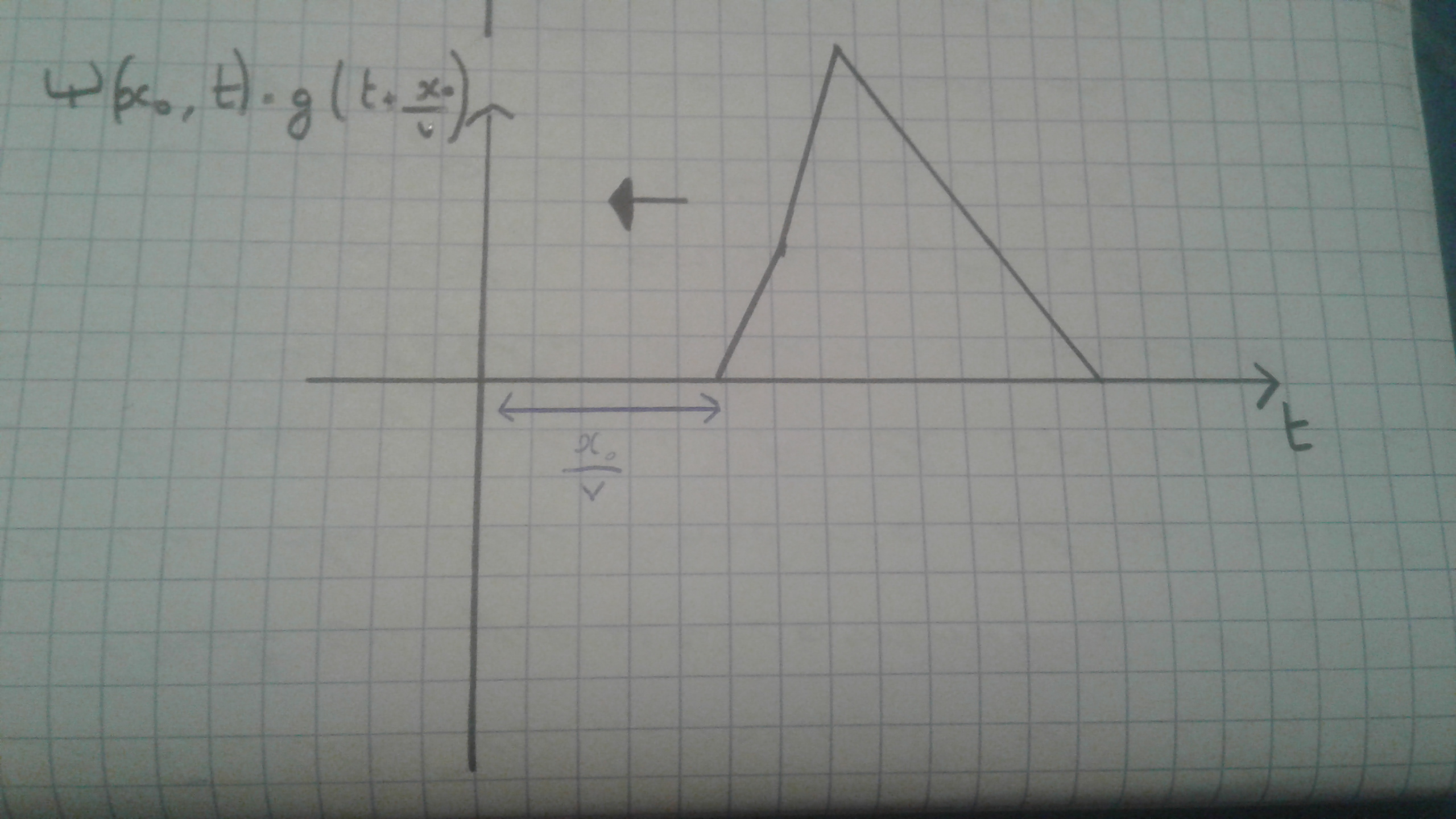

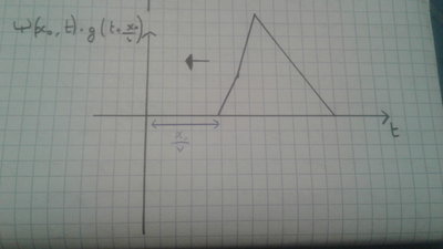

:arrow: Explication de g(t+x/v) :
Exactement le même principe mais là, l'onde se déplace dans le sens des x décroissants donc au lieu d'avoir un retard x0/v jusqu'à arriver à la déformation de x0 on a une avance x0/v d'où le fait cette fois d'ajouter un signe positif.
=> on obtient une translation vers la gauche (vers le sens des x décroissants) .

Essayes de bien regarder les deux images que je t'ai envoyé, c'est plus facile quand c'est visuelle. Imaginons que tu prennes une corde constituée d'une infinité de points, tu veux étudier un point en particulier que l'on nomme x0. Donc tu soumet ta corde à une perturbation.
:arrow: Quand l'onde se dirige dans le sens croissant, il y a bien un retard. Cad que tu vas attendre un petit laps de temps avant que ton point x0 se déforme.
:arrow: Cette fois la perturbation de la corde se fait en sens inverse et elle se dirige vers le sens décroissant. Et on voit bien sur le schéma que la corde se déplace avec une avance. Cad qu'elle est en avance sur sa déformation.
Tu vois bien que les deux ondes (l'une vers le sens croissant et l'autre vers le décroissant) sont inversées, on va également inverser leurs signes dans la formule générale.
