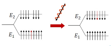

Et aussi je comprends pas comment on peut inverser la précession des protons ni comment ça influe sur les niveaux énergétiques?

2)Là je vais très fortement empiéter sur la biophy mais encore une fois tu dois poser la question dans leur post à eux :) comme tu le sais, il y a deux façon d'étudier la rmn, l'approche classique ou l'approche quantique. Pas de bol tu me demandes l'approche quantique qui est bcp plus complexe.
Le phénomène de résonance dépend du spin (=moment cinétique) de la particule. Si le moment cinétique du spin est non nul, alors il existe un moment magnétique (le moment magnétique et cinétique sont proportionnel avec comme coefficient de proportionnalité: le rapport gyromagnétique). Lorsqu'un noyau atomique avec un spin non nul est placé dans un champ magnétique, le spin nucléaire peut s'aligner soit dans la même direction soit dans la direction opposée au champ. Ces deux types d'alignement de spin nucléaire sont caractérisés par des énergies différentes. Un noyau atomique dont le spin est aligné avec le champ aura une moindre énergie que lorsque son spin est aligné dans la direction opposée du champ.
La transition entre deux états demande un apport
d’énergie qui est fourni à la résonance. Cette transition est induite par l’application ponctuelle d’un champ magnétique B1 perpendiculaire à B0. Donc en montant dans un état d'énergie supérieur, tu modifies forcément ton moment cinétique = spin et tu passes d'un spin parallèle d'énergie plus faible faire un spin anti-parallèle d'énergie plus élevée

Désolée de m’être trompée :/ mais oui nickel j’ai compris les deux premières! Merci
