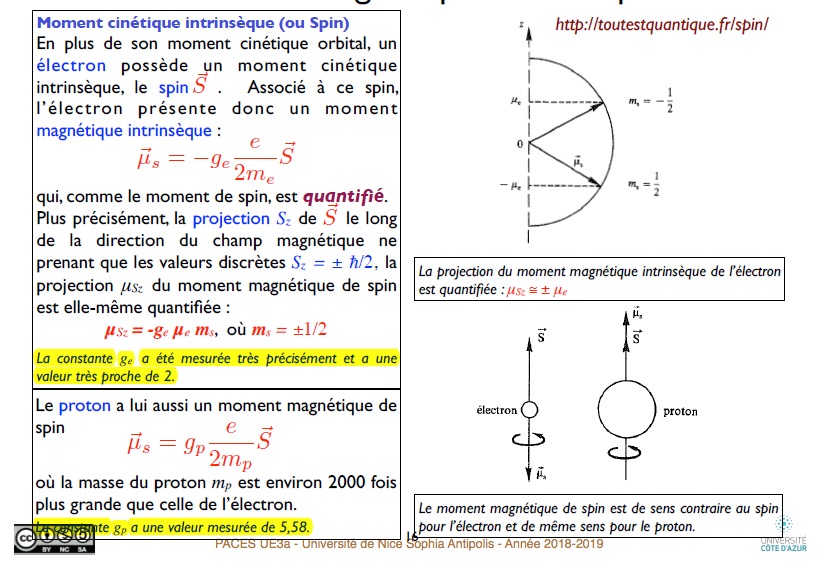

Coucou ! :)
Je suis un peu perdue avec à la notion de rapport gyromagnétique.. :crying:
Par rapport au QCM du prof on compte faux « Le rapport gyromagnétique associé au spin du proton est (gpe) / (2mp) où g est une constante de gravitation intrinsèque au proton ».
On dit que c’est faux parce que g n’est pas une constante de gravitation. Ok, mais alors c’est quoi ?
J’ai essayé de chercher sur Internet et là gros beug, j’ai atterri sur des milliers d’explications de formules et démonstrations sauf sur celle-là jusqu’à que je trouve un truc où il est écrit qu’une c’est une constante adiabatique. C’est ça ? :lol:
Mais du coup, en relisant l’item on parle de rapport gyromagnétique du proton. :question:
Or, en relisant le cours, je me suis rendue compte qu’il y avait un truc que je ne comprenais pas..
Le moment magnétique intrinsèque du proton est : μs = (gpe) / (2mp)
Ensuite, on sait que μ = γJ.
Du coup je me demandais comment on arrivait à γ = μ ?
On considère que J = 1 ?
Merci d’avance pour vos explications ! :in-love:

1- Où as-tu vu que J=S pour le proton dans la ronéo ? : :) :
2-
γ correspond à un rapport gyromagnétique, je te laisse regarder ce post pour une explication plus détaillée :
https://www.carabinsnicois.fr/phpbb/vie ... 2&t=121607
Ensuite, ge et gp sont des nombres tout simplement variant selon la nature de la particule : on a approximativement g=2 pour l'électron, et g = 5,58 pour le proton. Les moments magnétiques, ne sont plus dans un rapport qui ne dépend que de la charge et de la masse mais l'on doit introduit un nombre sans dimension, g, qui permet d'écrire les formules des moments magnétiques ! :angel:
Je t'ai mis un screen du diapo du prof :
C'est bon ? <3

1. En fait vu qu’on dit que μ = γJ et que γ = (gp x e) / 2mp (pour le proton par exemple); Ça revient à dire que S = J non ? Comme ça correspond au deuxième facteur ?
2. Et j’ai compris pour les constantes merci, je pensais qu’elles avaient une vraie signification (autre que juste une constante).
