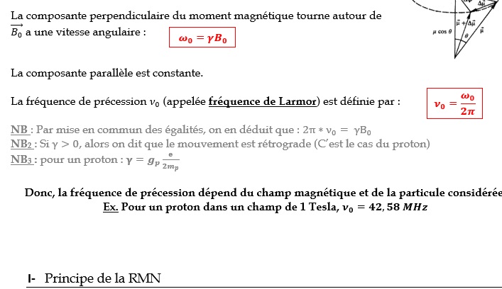

La masse du muon est plus grande que celle de l'électron, ainsi, le rapport gyromagnétique du muon est plus petit que le rapport gyromagnétique de l'électron et donc la fréquence de Larmor du muon est plus petite !
Je t'ai fait un screen de la partie de la ronéo qui traite de ces formules ;) :

Merci beaucoup! Je n'avais pas pris en compte la formule du rapport gyromanétique!
