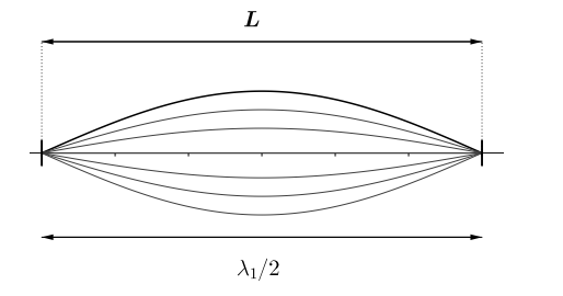

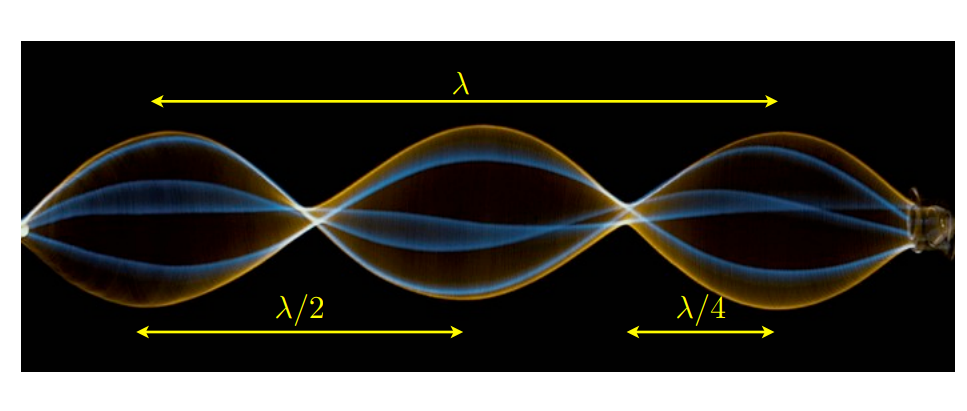

---> il est dit qu' une onde stationnaire est une onde qui varie Pas au cours du Tps , on entend par là qu'elle reste Immobile comme ronflex de pokemon (# diapo tut rentrée mdrr) ou que la période reste inchangée donc l'onde n'est pas immobile elle est en mouvement xomme un oscillateur harmonique ?
---> il est dit que 2 ventre consécutifs est espacés de lambda/2 j'ai du mal à visualiser ca :confused:
j'ai joins 2 photos qui indique lambda/2 mais le "positionnement" n'est pas le même car y'en a un où lambda/2 correspond à l'onde entre 2 noeuds et l'autre entre 2 maximum
Merci de m'éclairer

Je vais essayer de t'expliquer rapidement ce qu'est une onde stationnaire et de la comparer à une onde progressive.
D'abord, je te mets une animation en physique qui est pas mal pour comprendre : http://www.sciences.univ-nantes.fr/site ... naires.php
onde verte et rouge = ondes progressives
onde bleu = onde stationnaire
:arrow: Une onde progressive se propage à droite ou à gauche, les maximums cad les amplitudes maximales se déplacent longitudinalement, elles ne restent pas au même endroit.
:arrow: Quand on additionne deux ondes progressives l'une se propageant vers les x croissants, l'autre vers les x décroissants, on obtient une onde stationnaire. La grande différence est que les ventres et les noeuds ne se déplacent pas de manière longitudinale et restent au même endroit. Donc les ondes oscillent sans se déplacer dans l'espace. Sur la ronéo, on voit bien qu'en fonction du caractère destructif ou constructif, on a des périodes différentes => variation des périodes !
La distance entre deux noeuds ou deux ventres consécutifs vaut lambda / 2. C'est la même chose !
C'est bon ? :)
