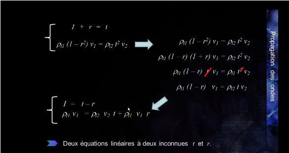

en fait Ar n'est pas égal à Z1 - Z2, de même pour Ai qui n'est pas égal à Z1+Z2.
Il faut vraiment réfléchir en fonction des rapports, c'est le RAPPORT de Ar sur Ai qui donne Z1-Z2/Z1+Z2 tu vois ce que je veux dire ? De même pour le coeff de transmission.
Ce sont des formules assez complexe à trouver, je t'ai un screen d'une partie de la démonstration (#WTF)
Retiens bien cette notion de rapport <3
