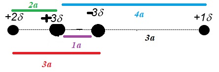

Messagepar eslem.elbatti » 03 Déc 2018, 21:57
Alors je n'ai pas compris la technique avec le barycentre (l'autre technique je l'a comprend plus ou moins) mais j'aimerais la comprendre pour pouvoir répondre par exemple à l'item D. D'ailleurs je n'ai pas compris pourquoi cette item est faux. La correction sit que c'est parce que les barycentres ne sont pas confondus or sur le schéma ils sont tous les 2 à 3a donc pour moi ils sont confondus (mais je pense que je n'ai pas compris la méthode). Merci de m'éclairer dessus parce que je galère (et oui j'ai regarder les autres postes mais rien à faire je bloque toujours) @@

Messagepar Zorro00 » 05 Déc 2018, 20:50
Salut : :) :
Je vais t'expliquer la technique des barycentres en me basant sur l'item D.
D'abord dans l'item D, on est dans cette situation :
:arrow: L'objectif sera de placer le barycentre total des charges positives. A droite, la charge est égale à 2 delta, à gauche, la charge électrique est égale à 1 delta. Le barycentre total des charges positives devra être 2 fois plus proche de 2 delta que de 1 delta.
:arrow: Ce barycentre total doit donc être placé en 2a puisqu'on aura : 2a x 2 = 4a. Regarde bien sur la figure :)
:arrow: Finalement, le barycentre des charges négatives et le barycentre total des charges positives sont séparés par "a".
Ainsi, le moment dipolaire p = a x Q(+) = 1a x 3 delta.
La molécule est polaire puisque tu vois bien que les barycentres + et - sont séparés :)
C'est bon ? <3

Messagepar eslem.elbatti » 05 Déc 2018, 21:49
ouiiii parfait merci beaucoup
