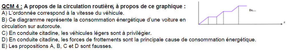

l'item C et D me posent problème..
item C "En conduite citadine, les véhicules légers sont à privilégier." -> En fait je crois que j'ai eu une démarche un peu "foireuse" :roll: pr y répondre car je suis partit du principe qu'il y'avait des forces de frottement sur une route du coup je me suis dit bon selon la 2e loi de N : m*a=somme des Force extérieur est NON nul du coup pour que les force ext et donc de frottement diminue je vais diminuer la masse..
Mais la correction dit " en ville, ??????? ≈ ?? =1/2 ??? donc plus la masse est faible plus la consommation énergétique est faible." ---> je comprend pas pq cette formule est utilisé et pas plutôt Wab = 0.5*rho*c*s*v^*d
item D " En conduite citadine, les forces de frottements sont la principale cause de consommation énergétique." Alors là je sais pas DU TOUT pq ça serait faux :confused:
Merci de bien vouloir m'éclairer :coeur:
