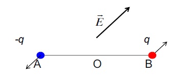

Bonjour, est il possible de faire une correction détaillée concernant le qcm 3 d. Par exemple , je ne comprends pas pourquoi le moment de force tend à aligner le moment dipolaire et le champ électrique sachant qu'il est nul.. :( Un petit récap serait cool merci bcp :)

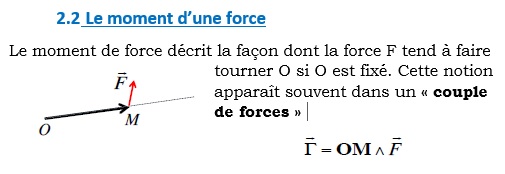

:arrow: Maintenant, on va parler du moment de force qui attention lui n'est pas forcement nul ! Cette notion de moment de force, tu l'as déjà vu dans la partie du cours "physique générale" :
Ici, on a bien un couple de force dirigé en sens contraire qui tend à faire tourner le système. Je te prend un exemple très concret : le volant d'une voiture, tu vas appliquer une force rouge et une force verte de sens opposés pour faire tourner le volant :
Le moment de force correspond au produit vectoriel de la force appliquée et de la longueur par rapport au point O.
Pourquoi parle t'on de moment de force dans ce cas précis du dipôle ? Et bien rien qu'en regardant le schéma du prof, tu vois qu'il y a une forte corrélation avec le schéma du volant que je t'ai montré :
moemnt dipo.jpg (7.02 Kio) Vu 330 fois
On a bien deux forces opposés et un point d'origine O. Je te laisse regarder la démonstration du prof qui est très complète mais on aboutie au fait que le moment de force appliqué au système est égal au produit vectoriel du moment dipolaire et du champ électrique !
