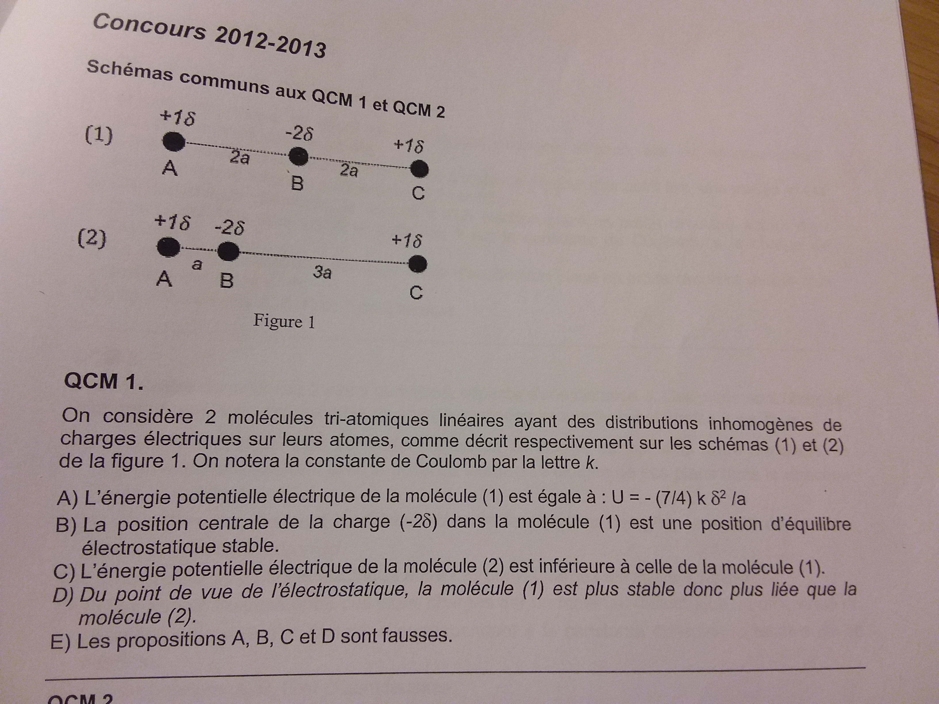

Encore des annales cette fois de 2012-2013.

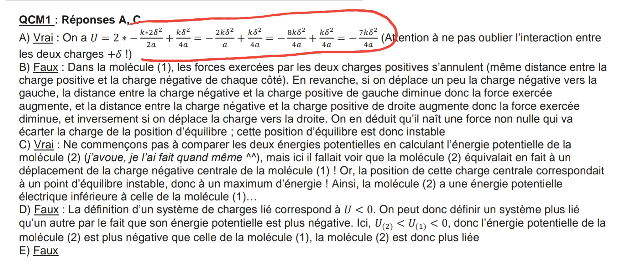

Je ne comprend pas du tous la partie entourée en rouge @@
Pour moi U=k qa.qb /r
Du coup ici je mettrais qa=+2& et qb= -2& et la distance j'aurai mis 4a peut etre :dont-know: en fait je sais pas vraiment comment on fait quand on a trois charges, est ce qu'on utilise le barycentres pour trouver qa et qb? Parce que du coup ici la molécule est apolaire et si j'utilise les barycentres, r=0 du coup ça marche pas :disapointed:
Vous l'avez compris, je connais la formule mais je suis loin, très loin de ce qu'il faut trouvé en réalité, du coup j'aimerai bien une explication. Merci d'avance! :party:
Ha et aussi, je comprend pas trop la correction de l'item B, ils expliquent bizarment pour trouver si c'est une position d'équilibre instable... :nailbiting:

Ce QCM est vraiment vieux et n'est pas trop adapté au programme de cette année ... J'aurais un peu de mal à te répondre pour l'item A
Pour l'item B, le point d'équilibre est instable cad que tu as deux charges négatives entre une charge positive et une autre charge positive. Imagine que tu es au sommet d'une montagne russe, si je décale un peu ton chariot vers la droite ou vers la gauche, ton chariot va tomber. Tu es donc dans un point d'équilibre instable. C'est un peu le même principe ici, si jamais je décale un peu tes charges négatives vers la droite, elles vont être attirées par les charges positives, de même vers la gauche. On est donc bien dans un système d'équilibre instable avec du coup un maximum d'énergie potentielle ! :)
Désolé de pas trop pouvoir t'aider mais bon casse pas trop ta tête avec ce QCM!

Je crois que j'ai compris pourquoi c'est instable mais du coup je n'arrive à voir à quoi correspondrai une positon d'équilibre stable dans une molécule, tu as un exemple? ?

Une position d'équilibre stable dans une molécule signifie que l'énergie potentielle du système est minimale. Plus la charge positive se rapproche de la charge négative, plus l'énergie potentielle du système est minimale et plus l'équilibre est stable. C'est pour ça que l'énergie potentielle de l'image 2 est plus faible que l'énergie potentielle de l'image 1 !
