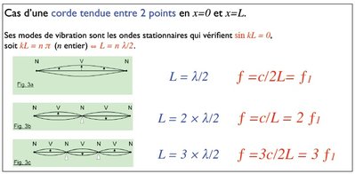

Bonjour, je pense qu'il y a une erreur:
Si on a 7 noeuds, cela nous fait 6 ventre, d'accord, mais cela équivaut a 3 fois la fréquence fondamentale,
Donc n=3
On aura: f1= 1/0,6X10-3 X 1/3 (car on a trois longueur d'onde)

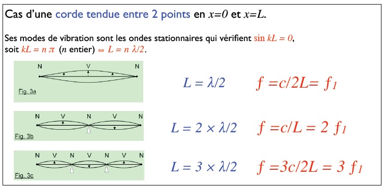

En reprenant le diapo du prof avec pour exemple n = 3, on voit bien que la fréquence correspond à 3 fois la fréquence du fondamental :
Si je prends cette fois 6 ventres, n = 6 et donc la fréquence correspond à 6 fois celle du fondamental !
C'est bon ? 8)
