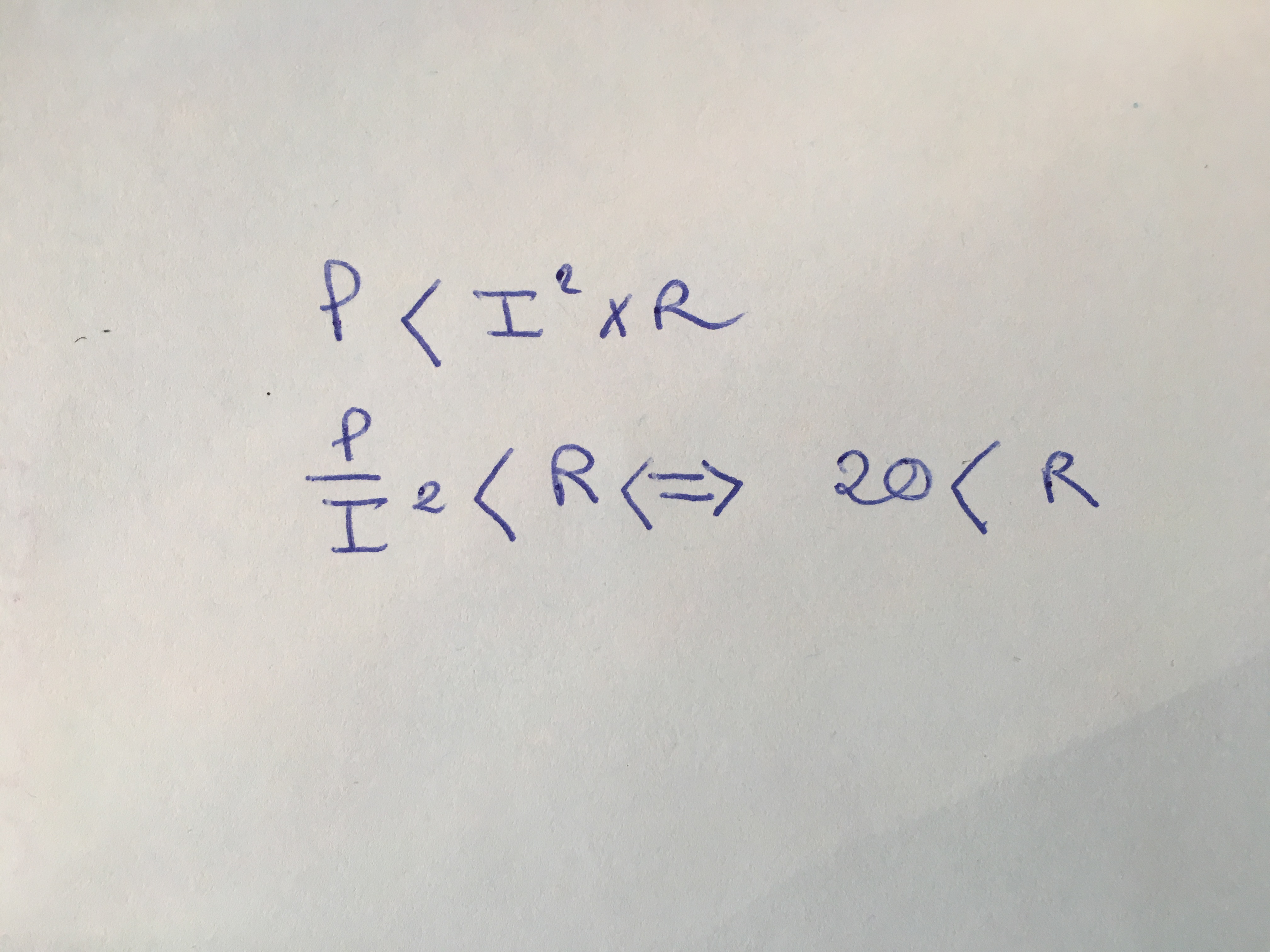

Pour l’item D je ne comprends pas mon erreur, je trouve 20<R :(

En fait je crois que tu n'utilises pas la bonne formule. Dans la correction c'est bien P=U(carré) / R et pas P=I(carré) x R !

Oui mais au final dans la formule P= I^2 x R j’ai le i precedemment calculé et la puissance :/ donc je devrais trouver R

En effet il y a deux formules de la puissance, cependant, pour l'intensité, on a trouvé un minimum et non pas une valeur exacte, je ne sais pas si tu vois ce que je veux dire... Ainsi, ce n'était pas très judicieux d'utiliser P=R.I² alors que dans l'énoncé on te donne une valeur exacte de la tension.
C'est bon ? <3

D’accord merci à vous deux ?
