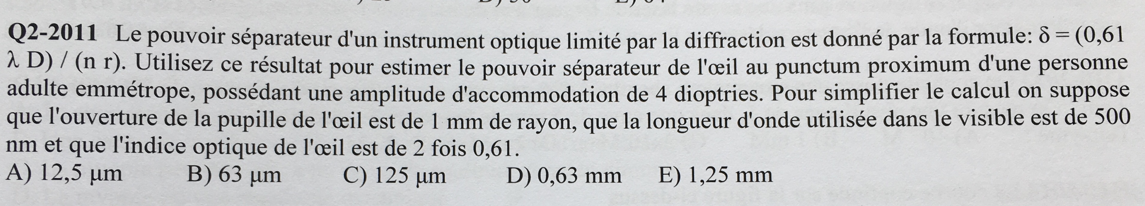

Messagepar Anamniocentèse » 28 Oct 2018, 14:00
Bonjour! :)
J'ai ce QCM:
Et la réponse c'est la A
Mais je ne comprends pas comme on fait. Est-ce que vous pourriez m'expliquer svp? :)

Messagepar Markalpaga » 08 Nov 2018, 10:48
Bien le bonjour!
Alors j'ai pas mal cherché, et j'ai trouvé une réponse, je ne suis pas sur que ce soit la bonne, les tuteurs n'avaient pas corrigé le sujet de cette année là! Personnellement j'ai trouvé B et non A!
La pluspart des valeurs dans l'énoncé rentraient directement dans la formule. En fait, c'est une formule qui à l'heure actuelle est HP qui nous intéresse :
Or, Pr étant à l'infini pour un oeil emmétrope , cette amplitude correspond juste à 1/Pp.
Ainsi Pp = 1/4 (vu que l'amplitude d'accommodation est égale à 4.
Du coup si on pose toutes les valeurs on obtient :
On simplifie tout ça et on trouve :
Soit
Je pense que c'est bon pour le coup, mais l'absence de D me gêne un peu!
