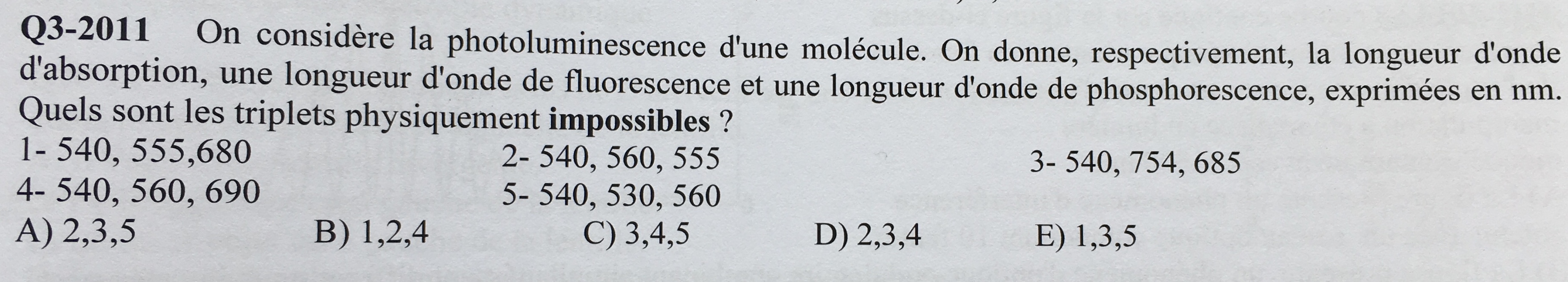

Alors d'abord j'ai une question, on peut faire les annales jusque quelle année? Le prof n'a pas changé depuis quand?
Et ensuite, j’ai ce QCM qui me pose problème:
Et les réponses c’est 2,3,4 mais moi j’aurai mis 2,3,5. Je ne comprends pas, normalement c’est pas la longueur d’onde d’absor < fluorescence < phosphorescence? Parce que du coup la 4 est possible là non? Et pas la 5 enfin je comprends pas
Vous pouvez m’aider svp?

tu as raison en effet :) c'est bien 2 / 3 / 5

Super merci beaucoup :D
