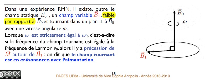

j'ai un bug avec l'item C "L'intensité du champ tournant est plus faible que celle du champ statique"
Pour moi, les deux champ magnétique font tourner/précésser les noyaux à la même fréquence de Larmor, et comme f de larmor = (γ x B)/2pi : les B se valent = les intensités du champ sont identiques... Bref y a un truc que je dois mal comprendre, si vous pourriez m'aider svp :D :hypnotized:
tchouka
Messages: 1768
Inscription: 13 Aoû 2018, 20:50
Re: Annatut 2018 QCM 13 base sur les ondes
Messagepar Zorro00 » 04 Nov 2018, 16:57
C'est écris dans le cours :
L'intensité de B1 est plus faible que B0. B1 Tourne à la fréquence de Larmor à un moment particulier : lors de la résonance sinon l'intensité est plus faible.
Si tu veux B1, a une intensité plus faible, il va se mettre à tourner à une certaine vitesse angulaire de plus en plus rapidement jusqu'à atteindre la même vitesse angulaire que B0 et donc la fréquence de Larmor à la résonance.
C'est bon ? <3

Ok je voyais pas ça comme ça, je comprend mieux merci!
