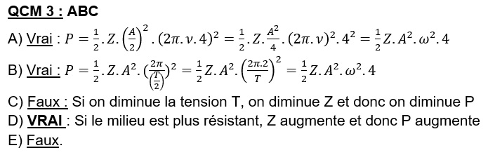

Messagepar LN(A) » 06 Nov 2018, 22:47
Salut!!
Pour ce qcm je comprends pas pourquoi on ça " ?=1 2.?.(? /2)2.(?.4 /2?)2=1 ". J'arrive pas à voir comment ? arrive au numérateur et 2? au dénominateur

Messagepar elleam » 06 Nov 2018, 23:23
pareil!

Messagepar Sachacetabulum » 06 Nov 2018, 23:28
De même, serait-il possible d'avoir une explication du QCM svp ?

Messagepar Niccoliculi » 06 Nov 2018, 23:30
Meerci pour ce tut !!
Idem je vois pas du tout pour moi w=2π(nu) donc comment il se retrouve au numérateur ? @@

Messagepar Ryuk » 07 Nov 2018, 09:54
+111 :)

Messagepar Zorro00 » 07 Nov 2018, 12:51
En effet je suis désolé c'était une erreur dans la correction ! :cry: le prof n'a même pas relevé :lol: heureusement que ça ne change pas l'item !!
Je vous ré-écris les formules de base :
Je vous mets la version erratée :
