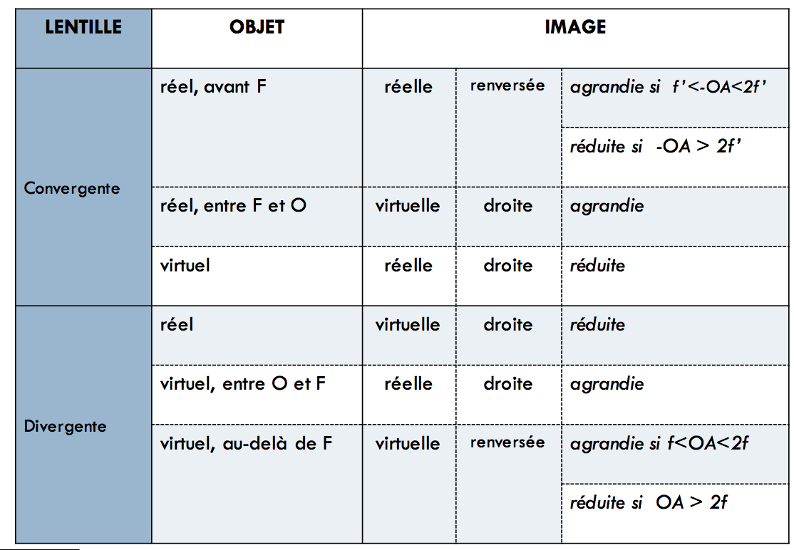

Si tu regardes le tableau du prof, tu vois que pour une lentille divergente, si tu as une image réelle, elle est forcément droite et agrandie par rapport à ton objet!
Tu n'aurais pas confondu image et objet en faisant ta construction?
Voici le tableau pour t'aider :
Sinon, regardes ma fiche dans le CT, il y a aussi un petit moyen mnémotechnique plus rapide pour les constructions!
