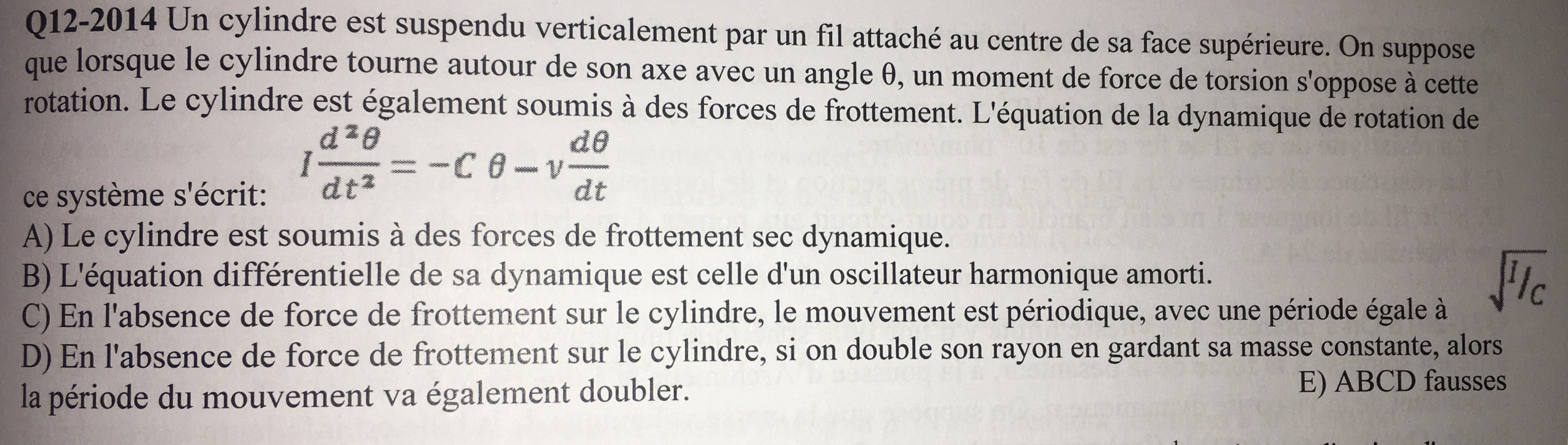

Messagepar Anamniocentèse » 09 Nov 2018, 20:59
Bonsoir bonsoir :)
Je n'arrive pas à comprendre comment on fait le lien entre les équations comme celle-ci et celles du cours... Là par exemple je ne comprends pas pourquoi il s'agit de force de frottement visqueux et non sec dynamique et comment on sait que c'est celle de l'oscillateur harmonique amorti.
D'ailleurs je comprends rien au QCM tout entier @@
Si vous pouviez m'aider svp :disapointed:

Salut ! :)
Je vais tout t'expliquer pour que ce soit OK pour toi ! :soldier:
D'abord on va simplement faire passer le I de l'autre côté :
Si on reprend la formule du cours, tu vois qu'il y a une forte ressemblance entre les deux :
Pour marquer cette ressemblance, je t'ai placé les deux formules côtes à côtes et j'ai remplacé les formes mathématiques qui se ressemblent par des éclairs, des coeurs et des étoiles :
Donc en quelque sorte, on fait une analogie entre les deux formules tout bêtement :
Si on répond maintenant au QCM :
:arrow: Item A :
C'est faux, l'oscillateur est soumis à des forces de frottement visqueux (toujours par analogie avec la formule donnée en cours)
:arrow: Item B :
En effet, toujours en regardant l'équation, il y a bien des forces de frottements, c'est typiquement la forme d'une équation d'oscillateur amorti
:arrow: Item C :
Donc c'est FAUX
:arrow: Item D :
Tu sais que I=m.r²
donc :
Donc si tu doubles r, T double aussi!
C'est bon ? <3
