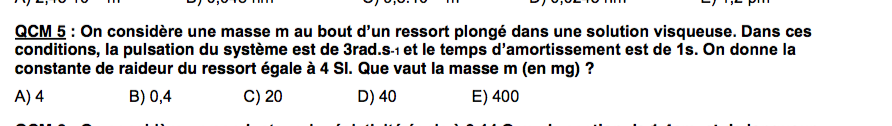

hello , alors voila dans cette exercice je ne comprend pas pourquoi on considère que le coefficient B doit être divisé par deux pour calculer la pulsation propre :(
SI vous voulez bien aider un p1 en détresse je vous serais grandement reconnaissante :snowman: :snowman: :coeur: :coeur:

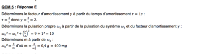

c'est ce lambda sur 2 qui me perturbe :( merci bien

Je ne sais pas si quand tu parles de lambda tu parles de gamma en fait :lol:
La formule pour trouver la pulsation du système à l'aide de la pulsation propre est celle-ci (c'est sur la diapo) :
C'est pour ça que gamma est divisé par 2.
Dis moi si c'est bien ça que tu n'as pas compris !

oh mon dieu je suis trop désolé de vous avoir déranger j'avais pas vu cette formule :(
