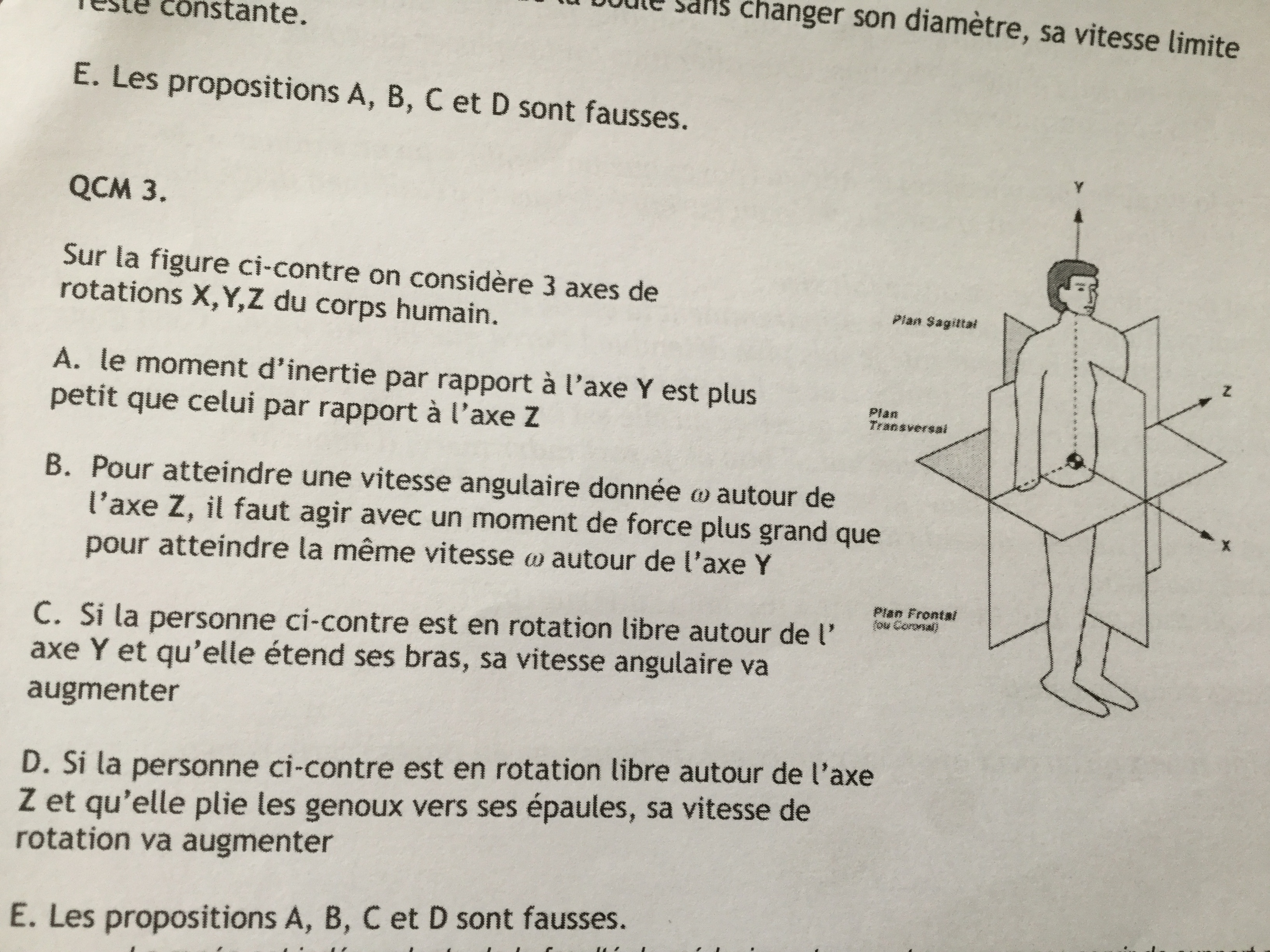

Salut, :D
J’ai du mal à comprendre ce qcm, comment on fait por savoir quel axe a le moment d’inertie le plus petit?
Merci

Salut!
Je pense que ce post devrait répondre à tes interrogations : https://www.carabinsnicois.fr/phpbb/viewtopic.php?f=1297&t=120552
Pour le coup, tout ce QCM ne concerne que l'exemple du cours du prof!

D’acc J’ai compris du coup pour l’item A
Mais aussi l’item B je comprends pas trop le sens de la phrase ?

Le moment d'inertie de Y est plus faible que celui de Z cad que la résistance à la rotation est plus faible pour l'axe y, ainsi, le moment de force à appliquer à Y pour atteindre une vitesse angulaire donnée sera moins importante que celui à appliquer à Z pour atteindre la même vitesse.

J’ai compris mercii :D
