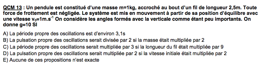

Bonjour,
je ne comprends pas pourquoi mon raisonnement est faux . Pouvez vous méclairer?
Merci bien

L'oscillateur repose sur des bases complexes de la physique générale, tu peux utiliser les lois de Newton mais c'est un peu plus compliqué!
Ton raisonnement me semble tout à fait juste, cependant, les données de l'énoncé, ne permettent pas d'utiliser ta formule : en effet, on ne précise pas sa position ni à quel temps t on le cherche!
Faut vraiment pas se prendre la tête à essayer de retrouver la vitesse par calcul : faut vraiment juste utiliser la formule du cours (d'autant plus qu'il faut faire attention vu qu'on a des rad/s et non des m/s donc il y a des fonctions d'angles à intégrer en plus)
C'est tout bon?
