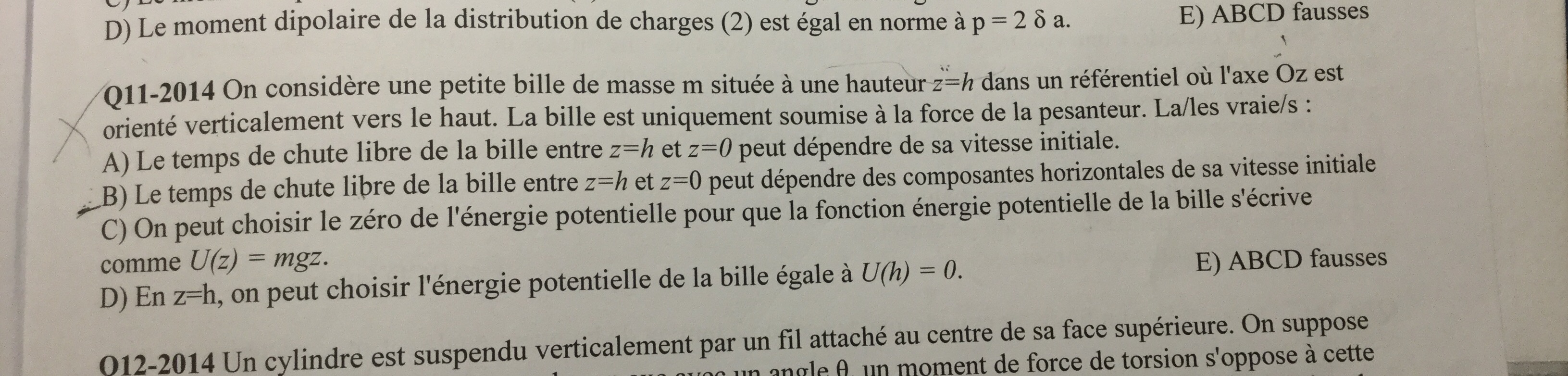

Encore moi :P je ne comprends pas bien pour l'item B de çe qcm pourquoi c'est compté faux ? Parce que quand je pose l'équation horraire je trouve bien des trucs en fonction du temps ? Du coup je pense que je ne comprends pas bien un truc sur les composantes horizontales
est ce que vous pouvez m'aider ? :in-love:
Merci d'avance +++

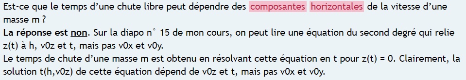

Le prof a bien précisé cette année que le temps de chute ne dépend pas des composantes horizontales de la vitesse initiale.
Je te mets un screen de la réponse qu'il avait donné à cette question il y a trois ans :wink2: :
Pour trouver les temps de chute, on fait z(t) = 0 et on voit qu'il n'y a pas de composantes x ou y qui apparaissent :wink2:
