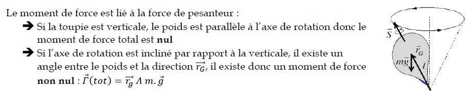

Messagepar eloPACESSS » 23 Nov 2018, 18:13
Bonjour, je ne comprends pas pourquoi c'est compte faux car meme si la toupie est verticale sans mouvement de précession elle tourne selon son propre axe donc on a un moment de force meme si on n'a pas une force qui s'applique dessus non?
" Lorsque l’axe de la toupie est strictement vertical, le moment de force total est nul."

Messagepar Zorro00 » 24 Nov 2018, 21:42
C'est une explication tout droit sortie de la ronéo :
En mécanique, un objet tournant tel une toupie ou un gyroscope va connaître un mouvement de précession s'il n'est pas équilibré, c'est-à-dire si la résultante des moments des forces qui s'exercent sur lui n'est pas nulle.
Si la toupie est complètement verticale, la vitesse de précession est nulle, le moment de force est également nul.
Le produit vectoriel de l'angle entre le poids mg et la direction ?g, est nul si les deux vecteurs sont alignés.
Par contre, si la toupie commence à pencher, il existe un moment de force exercé par le poids qui entraîne la toupie à se paralléliser. Ce qui a pour conséquence la présence d'un moment de force non nul !
