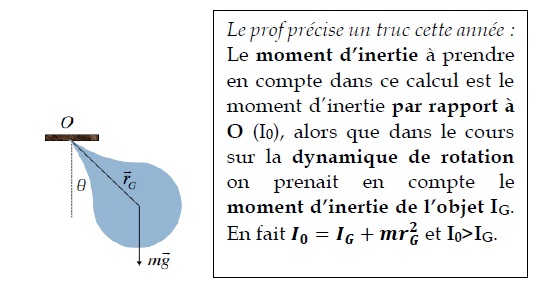

C) Le moment d’inertie à prendre en compte dans ce calcul est le moment d’inertie par rapport à O (I0)
D) Ce phénomène est observé dans la RMN.
E) Les propositions A, B, C et D sont fausses.
j'aimerai savoir pour la B stp pourquoi c'est compté juste car pour moi plus ça s'éloigne de la verticale plus ça deminue mais je pense que j'ai juste un pb avec la formule que je ne comprend pas une constante et pour la C stp si tu peux me dire pourquoi c'est faux aussi du coup stp enfin me donner le nom de l'axe du coup si c'est pas 0 je sais pas trop ce que signifie "g" dans la correction par rapport à l'axe .. j'espère avoir était claires dans mes questions merciiiii bcp d'avance +++ :in-love: :dance:

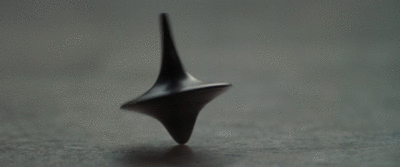

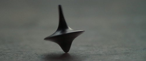

Item B :
Au contraire, plus la toupie s'éloigne de la verticale, plus la toupie se rapproche du sol et plus sa vitesse de précession augmente, regarde les deux images que je t'ai mise :
:arrow: Ici, la toupie est verticale, sa vitesse de rotation autour d'elle même est grande et sa vitesse de précession est nulle
:arrow: Cette fois, lorsque la toupie s'éloigne de verticale, la vitesse de précession augmente comme tu peux le voir :

Item C :
Je te ramène à la deuxième ronéo de physique page 9, on parle ici des petites oscillations d'un solide
Je laisse mon cotut t'expliquer la suite

Messagepar Markalpaga » 25 Nov 2018, 18:00
Salut!
Ma Co-Tut t'a quasiment tout expliqué!
En fait, on considère que pour une toupie en précession on a deux axes : I0 et IG.
L'axe I0 correspond à l'axe autour du quel la toupie va effectuer sa précession, c'est un peu l'axe central.
Ig correspond à l'axe par rapport à son centre d'inertie G de la toupie.
Dans le cas d'un objet en précession, c'est l'axe Ig, qui est soumis à la force de gravitation, et qui va donc subir des changements et que l'on va utiliser pour les formules!
C'est compris?
Pour la précession autour de B0, c'est ma co tut qui s'en charge je la laisse te répondre :p
