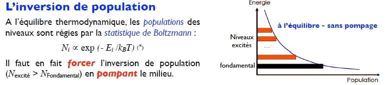

Je te donne l'explication du cours :
Sur le graphique, tu vois bien que lorsque tu augmentes l'énergie du système, le nombre d'atomes dans les états excités diminue, c'est aussi simple que cela la statistique de Boltzman. L'item est à compter Faux.
Ensuite qu'es ce qu'un "équilibre thermodynamique" ? C'est un système à la fois en équilibre thermique, mécanique et chimique.

D'accord !! Je n'avais pas compris dans ce sens là je pensais dans le cas de si on pomper le milieu alors les niveaux excités on pouvait avoir une augmentation, ici c'était à compare par rapport au nib fondamental
