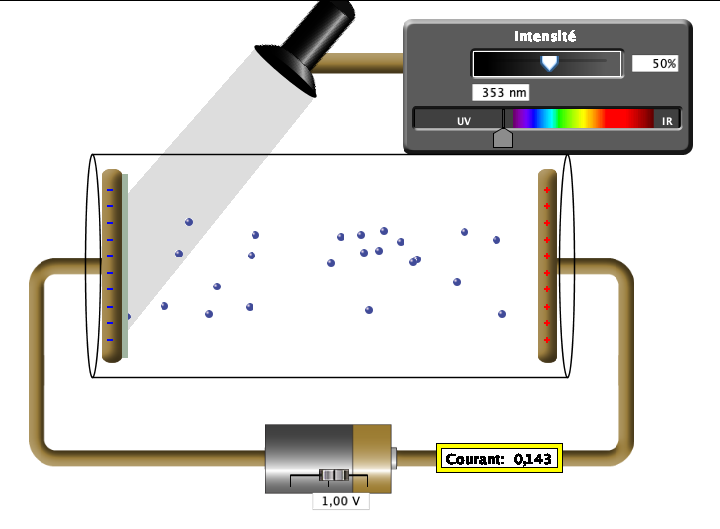

Avec une petite fréquence (lambda = 353nm) on a une faible intensité de courant (0,143) :

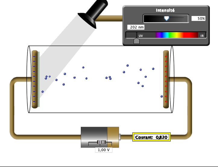

Avec une haute fréquence(lambda = 202nm) on a une plus forte intensité de courant (0,820):
Sur cette animation on voit bien que si j'augmente la fréquence v de la lumière, l'intensité du courant augmente avec elle !
De plus il me semble que si j'augmente la fréquence v, les électrons arrachés sont plus rapide et donc l'intensité du courant augmente comme dans l'animation !
Je ne comprends donc pas la justification dans la correction, merci beaucoup et bonne journée ! :soldier:

En soit t'as pas tord, on va pas se mentir.
Seulement, pour faire plus simple, on considère en cours que la fréquence n'a d'effet que sur la vitesse des électrons et pas sur leur nombre!
La fréquence augmente certes leur vitesse, mais pas de façon suffisamment significative pour modifier de façon "visible" le courant. Si tu augmentes l'intensité lumineuse de ta lampe, le nombre de photons émis va énormément augmenter, et là, on aura un impact visible sur le courant électrique!
Le prof a toujours dit que fréquence et intensité étaient indépendantes, et il a approuvé notre QCM ainsi que sa correction!
On va donc le laisser comme ça!
