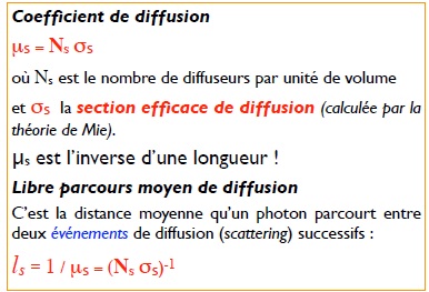

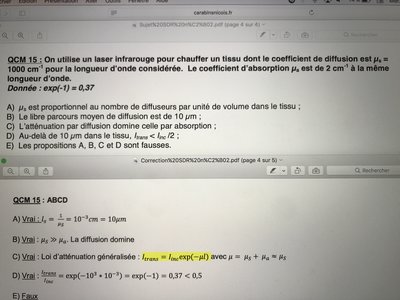

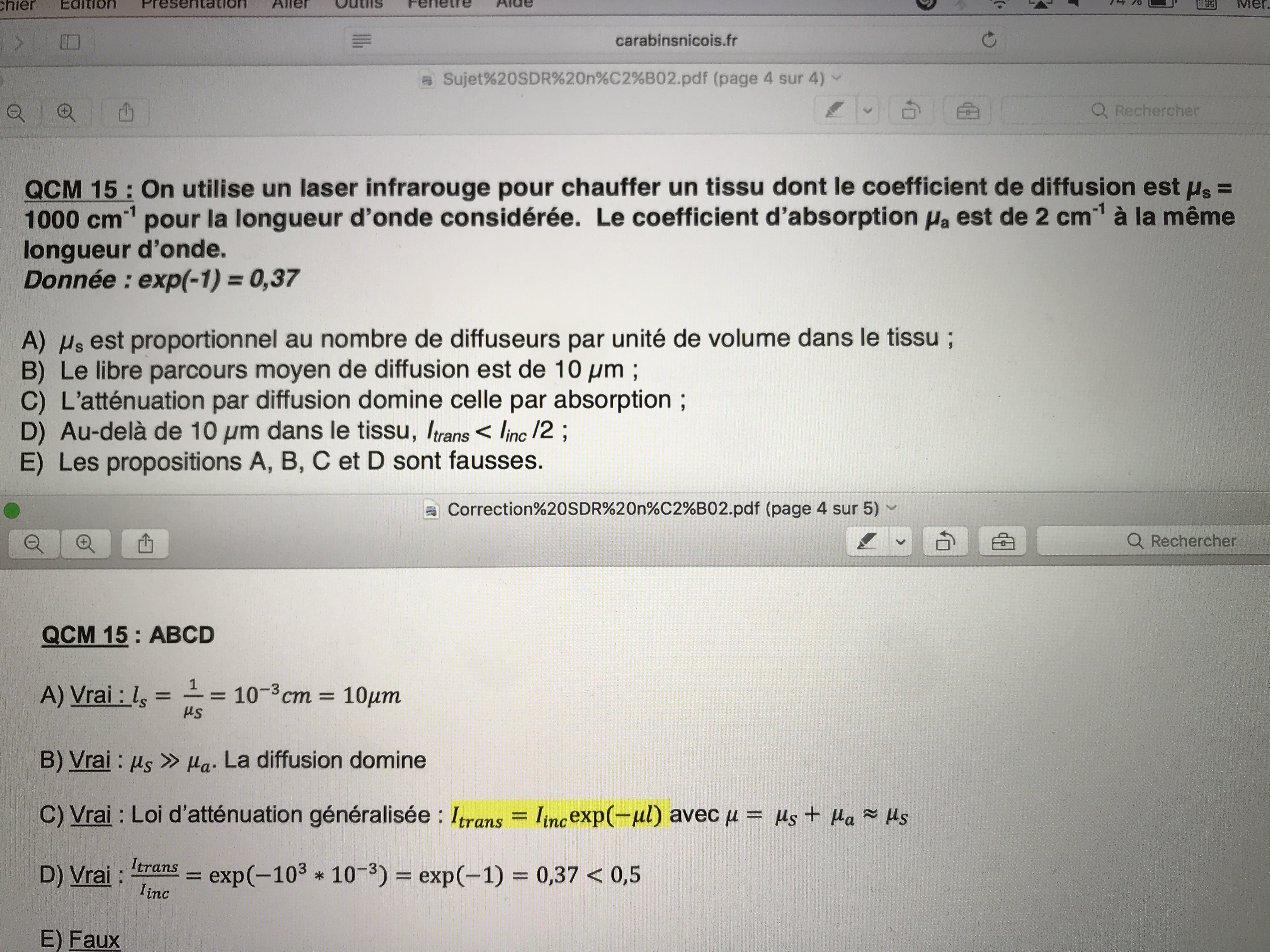

Coucou j’ai un pb avec la correction de ce QCM ,je ne sais pas comment on fait le D et je ne comprend pas bien la correction voilà Mercii bcp d’avance et pareil pour la A est bien vrai svppp? ??? Mercii bcppp++++ d’avacnce ??

:arrow: Item A :
C'est tout simplement du cours :
Au delà de ça, c'est logique, plus tu as de molécules dans ta solution, cad plus le nombre de diffuseur augmente, plus a probabilité que ton rayon lumineux diffuse (change de trajectoire), c'est pour ça que l'on parle de proportionnalité.
:arrow: Item D :
1. on considère que le coefficient de diffusion (=1000) est très >>> au coefficient d'absorption (=2). Donc on néglige ce dernier.
2. Ensuite on nous donne l = 10 µm
3. Tu converties ta distance en cm : 10 µm = 10 x 10^-6 x 10^2 = 10^-3 cm.
Tu fais le produit du coefficient de diffusion avec la distance : 1000 x 10^-3 = 1
4. Tu remplaces ce que tu as trouvé dans l'exponentielle : exp (-1) et comme par magie, on te donne la valeur dans l'énoncé de exp(-1) = 0,37.
5. Donc : Itran = I inc x exp(-1) = I inc x 0,37 ce qui est < 0,5 donc < 1/2
