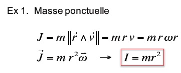

coucou !
En effet, c'est faux de dire que c'est une roue creuse.
Le prof considère la lune comme une masse ponctuelle pour simplifier les calculs :
masse ponc.jpg (12.38 Kio) Vu 507 fois

Messagepar cha_podepaille » 02 Déc 2018, 14:52
Merci de ta réponse ! :)
Mais du coup comment on sait si on doit simplifier, en considérant notre objet comme une masse ponctuelle ou pas ? C’est par rapport à l’ordre de grandeur de la masse/rayon ?
Parce que dans le cours il nous a donné le moment d’inertie d’une sphère, donc on avait la possibilité de choisir de prendre I = 2/5mr2...

Messagepar Zorro00 » 03 Déc 2018, 18:59
en effet, mais le prof a dit en cours que le moment d'inertie d'une sphère n'était pas à apprendre :)
En soit tu avais trois possibilités : le moment d'inertie d'une masse ponctuelle / d'une roue ou disque creuse / d'une roue ou disque plein (la lune n'est pas assimilable à une roue ou à un disque)
C'est pour ça qu'il fallait choisir une masse ponctuelle ! :)

Messagepar shayjs » 05 Déc 2018, 23:13
desoler de revenir sur le sujet mais roue creuse et masse ponctuelle ont la meme formule non ? donc sa reviendrais au meme de dire masse creuse ou masse ponctuelle ( niveau formule) ..
