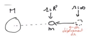

D'abord j'ai fait bcp de recherches, c'est vraiment des concepts physiques assez poussés donc ne vous cassez pas trop la tête non plus ça sert à rien. En tout cas, il y a une certitude c'est que l'énergie potentielle de gravitation pour un satellite est bien < 0, ça vous devez le retenir ça revient bcp sur bcp de sites différents :)
1. Origine à +oo
:arrow: La Lune a une énergie potentielle car elle est placée à une certaine distance r de la Terre. Maintenant en se plaçant à une distance qui tend vers l'infini r-> +oo, alors Ep -> 0 tend vers 0 car la Terre n'exerce plus du tout d'attraction gravitationnelle sur la Lune.
On prend comme point de référence le point à l'infini et on va étudier l'énergie potentielle qu'il faut apporter à la lune pour la faire venir de l'infini et l'approcher de la Terre. On note le déplacement de la lune Δr.
:arrow: Le travail de la force est égal au produit scalaire de la force et du déplacement Δr
On voit sur le schéma que le vecteur F et le vecteur Δr sont de même sens, ainsi, en faisant le produit on a le signe + :
On note W le travail à fournir pour aller de +oo jusqu'à amener la Lune à une distance r de la Terre.
W correspond à l'intégral de la force :
Et :
L'expression finale est donc :

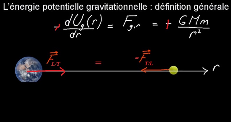

2.
Maintenant si l'on part de l'origine de la terre, r et F sont de signes opposés donc :
La force est négative.
En appliquant la formule :
Ensuite, tu supprimes les signes - ce qui fait que tu as :
Et en réalisant l'intégral, tu tombes bien sur un signe négatif de l'énergie potentielle.

Le prof a répondu à la question dans la rubrique "réponses des professeurs" !
En fait, le prof considère bien le vecteur force gravitationnel comme négatif car opposé à l'axe "r" (ou "x)"! On est bien dans le cas numéro 2 du précédent post que je vous ai envoyé ! J'espère que c'est bon pour vous <3
