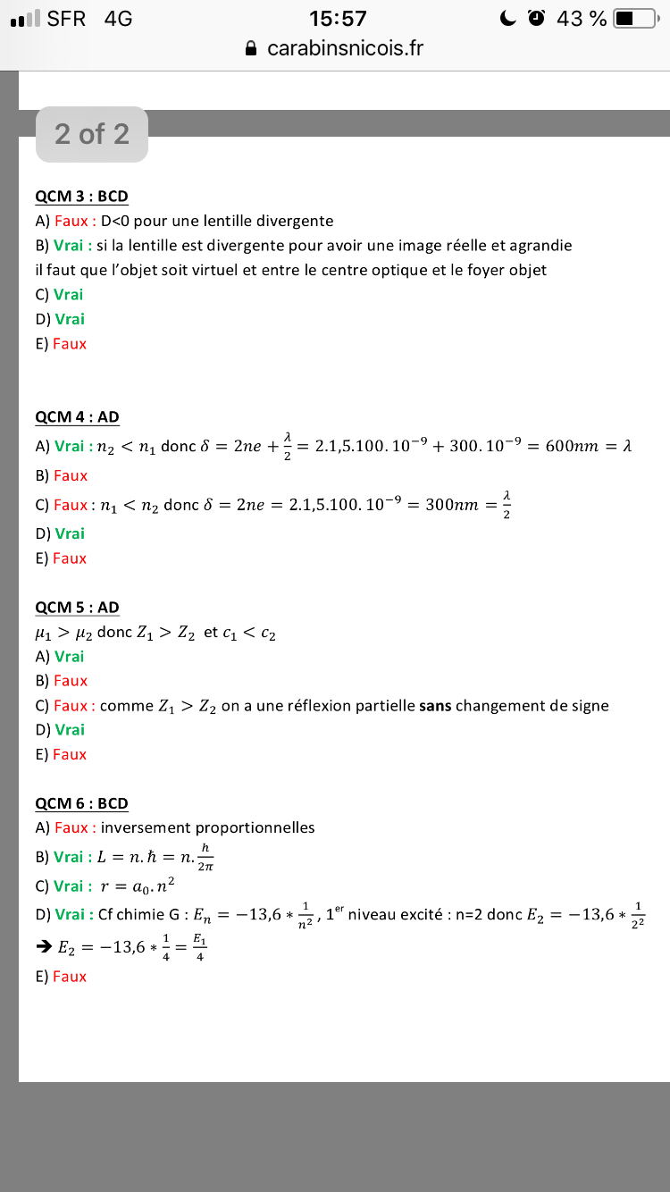

Messagepar John M. » 01 Déc 2018, 23:03
Coucou :soldier:
J'ai un petit problème concernant le qcm 4; je ne comprend pas trop pourquoi
n2>n1 --> diff de marche = 2ne et
n1>n2 --> diff de marche = 2ne + lambda/2
Une petite explication svp ?
Merci :)

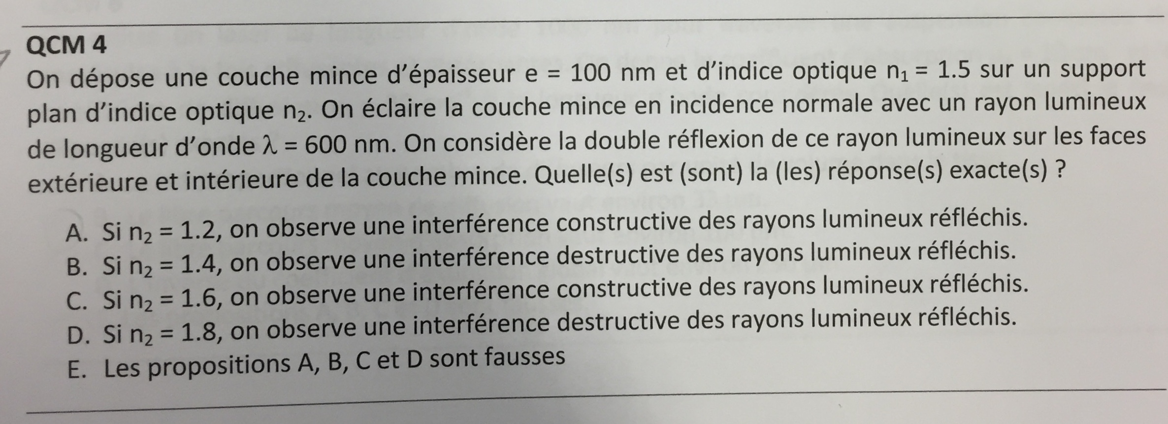

Messagepar Markalpaga » 02 Déc 2018, 18:42
Salut!
tu pourrais joindre une photo du QCM s'il te plait? Je ne trouve pas mon sujet :/
Markalpaga
Messages: 906
Inscription: 30 Aoû 2017, 16:06
Localisation: Valrose
Re: Annales 2017/2018 qcm 4
Messagepar John M. » 03 Déc 2018, 16:55
Voilou
Messagepar John M. » 03 Déc 2018, 16:59
C’est par rapport à la correc officieuse en fait:
Messagepar Markalpaga » 03 Déc 2018, 18:03
Re-Coucou :p
:arrow: Pour l'item A :
On applique du coup une couche de n1 = 1,5 sur un milieu d'indice n2 = 1,2.
Du coup ce qu'il va se passer c'est que les rayons provenant de l'extérieur, vont traverser le milieu 1 puis le milieu 2. Comme tu vois que n1>n2, tu peux faire le lien avec l'exemple de la bulle de savon!
En effet, tes rayons vont aller dans le sens des indices décroissants!
Or, dans ce cas là (cf la bulle de savon), on considère que la différence de marche !
Comme on te demande par la suite si tu peux avoir des interférences constructives, tu utilises la formule :
Et tu calcules le tout!
:arrow: Pour l'item C :
Là on a l'inverse, on va voir un n2>n1!
Cela signifie donc que l'on va dans le sens des indices croissants! C'est donc dans ce cas là l'exemple de la couche antireflets avec lequel on peut faire un lien!
Ici on utilise bien la formule de la différence de marche : !
J'espère que c'est tout bon pour toi!
Messagepar John M. » 03 Déc 2018, 19:32
Dac c’est parfait, en fait j’étais pas sûr que passer d’une couche avec n1>n2 voulait dire que diff de marche = 2ne, c’est précisé nulle part (on ne peut qu’en déduire des exemples mais sans certitude si ça s’appliquait pour toute valeur de n :p)
