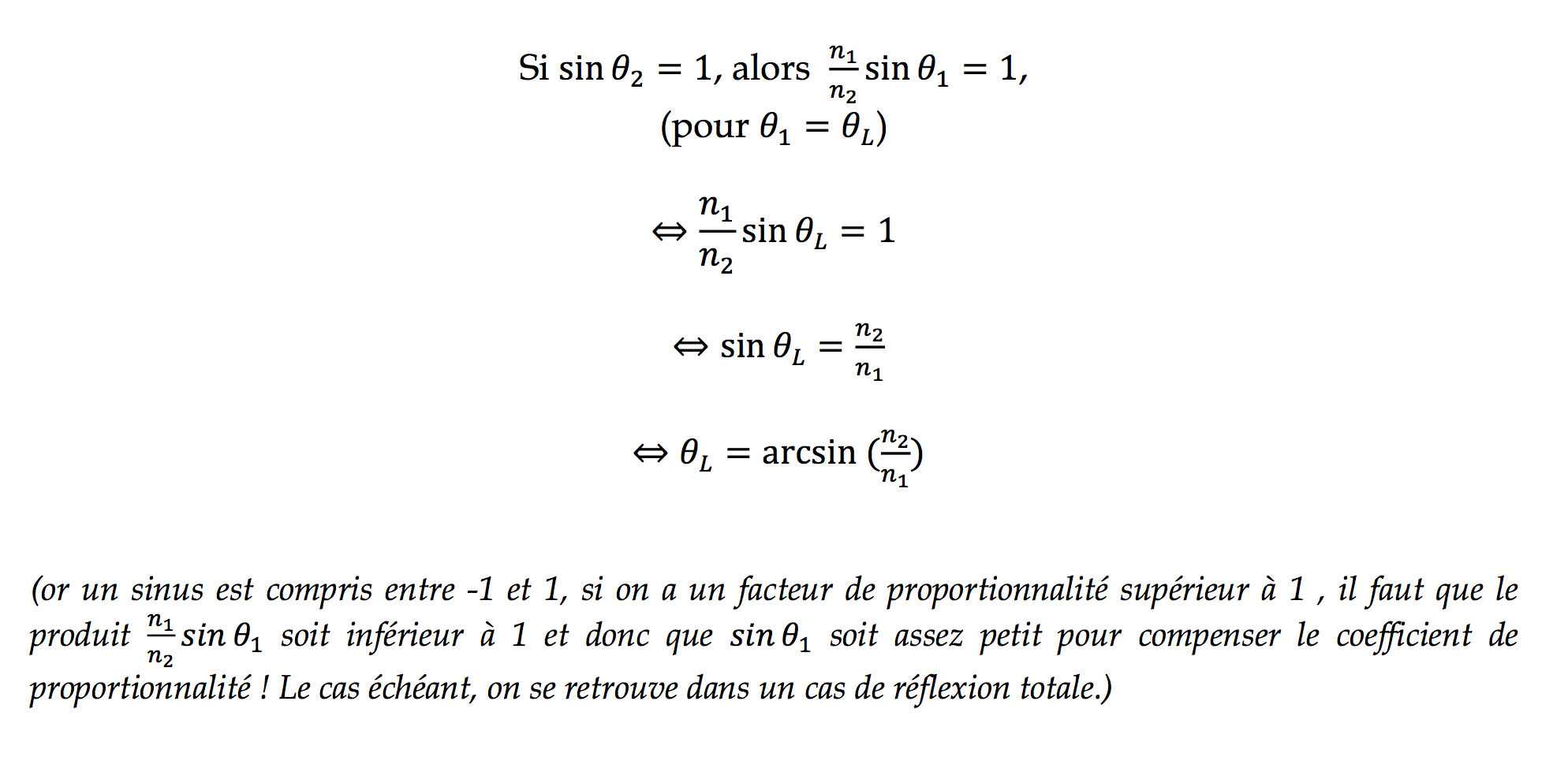

Coucou ,déjà merci pour cette correction du tonnerre!! pcq c'était dur à suivre et à bien comprendre la correction en même temps quand le prof expliqué pcq ça allez viiteee du coup merci pour votre boulot trop top !!! :coeur: :coeur:
j'ai juste une petite question serrement très debile mais juste dans le QCM 5 item B dans la co à un moment : sinO2 devient = 1 et je ne comprend pas pourquoi ...
voilà merci bcp d'avance +++ :wink2:

Messagepar Markalpaga » 02 Déc 2018, 18:46
Salut!
Je te joins un screen de la ronéo, c'est assez bien expliqué, j'espère que cela te suffira!

Messagepar Zoubida » 02 Déc 2018, 22:13
Moi j'ai toujours pas compris mdrrrr y'a moyen de reavoir uke explication plus détaillée stpppp (Desole de vous faire du travail haha, merci beaucoup beaucoup de votre investissement!!! )
Ps : je ne comprends pas non plus le passage (entre 2 et 3e égalité) où n2/n1 devient 2 ??? @@
Merci d'avance +++ :coeur:

Messagepar Markalpaga » 03 Déc 2018, 14:17
Salut!
En fait ton angle Têta2 a pour valeur maximum 90°, si il devient supérieur à 90° c'est qu'il n'existe pas (tu ne peux pas avoir un angle qui arrive depuis la gauche et est dévié vers la gauche).
Du coup, pour faire simple on recherche l'angle incident pour lequel on obtient un angle Têta2 de 90°.
:idea: Or, le sinus de 90° c'est 1! En reprenant la formule on a :
Que l'on peut écrire :
Et si l'on remplace par 90° on obtient :
Par la suite il suffisait de tout calculer!
Concernant ta dernière question, c'est tout simplement parce que n2 = 1 et n1 = 2.
On obtenait donc :
C'est tout bon?

Messagepar Zoubida » 03 Déc 2018, 16:01
J'ai tout compris, merci beaucoup +++ :lool:

Messagepar Valencephale » 05 Déc 2018, 19:18
Désolé de surenchérir sur ce post mais comment on trouve les n1 et n2 si ils ne sont pas donnés ? Dans le cours il est dit que n(diamant) = 2,4 et là on choisit 2 alors que ça n’aurait pas donné le même angle au final...

Messagepar Oursblond » 06 Déc 2018, 14:42
Salut ! Je pense savoir pour ta dernière question Valentin, on sait que n = (Er)1/2 en gros c’est racine de Er mais je sais pas comment on fait la racine ici
Donc comme Er = 4 la racine de 4 ca fait 2 :P
Et pour n = 1 c’est pour l’air :bashful:
Voila, j’espère que c’est ca :neutre:
Bonne journée :victory:

Messagepar Markalpaga » 07 Déc 2018, 19:44
Je valide la réponse d'Oursblond ;)
