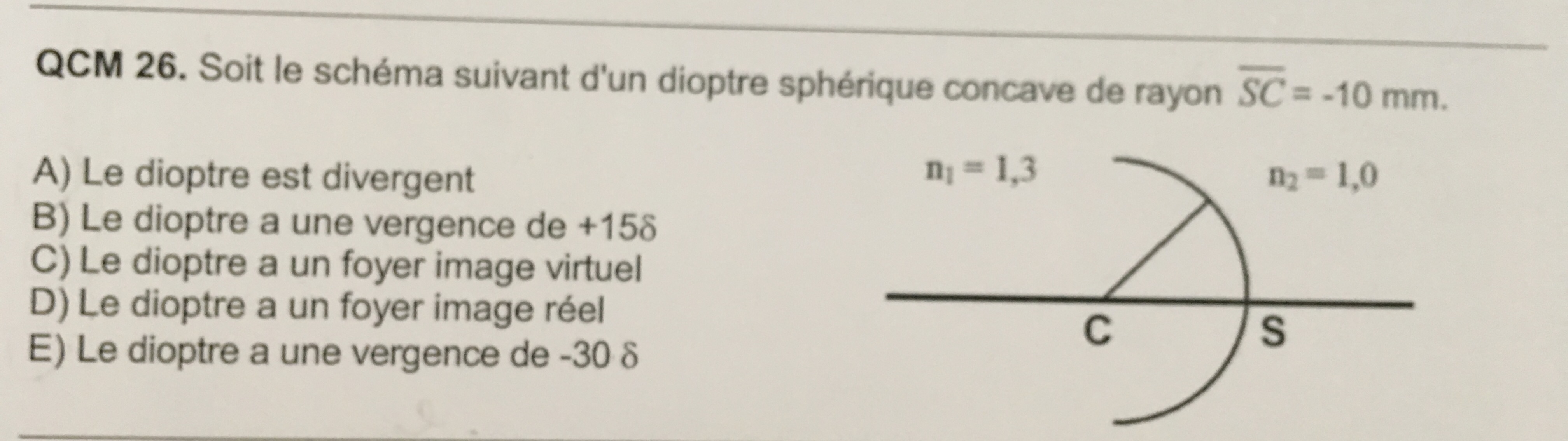

Coucou j’ai du mal a resoudre ce qcms , la correction n’ainplus d’actualite possible d’avoir une petite aide svp ?

Les QCMs de 2008 sont pour la plus part HP!
Pour te répondre, je pense honnêtement que seul l'item C est juste!
En calculant la vergence : n'-n/SC = 1-1,3/-10.10^-3 = 0,3/0,01 = 30 Dioptries on voit que l'on a un dioptre convergent de vergence 30 dioptries! Donc un foyer image virtuel.

La reponse a ce qcms est D .. j’avoue que c’est un peu chaud heuresement que c’est du hors programme

Désolé c'est en effet bien D, j'étais un peu fatigué en te répondant!
Comme on a un dioptre divergent (vu que tu l'as calculé), ton foyer image est à gauche donc il est REEL et non VIRTUEL.
Encore désolé j'étais un peu à l'Ouest quand je t'ai répondu!
