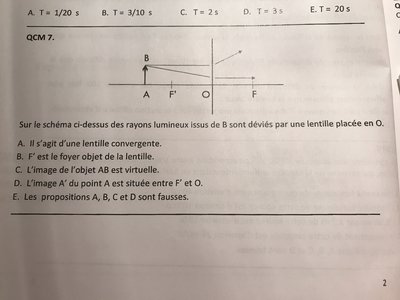

Pardon j’ai envoyé trop tôt sans faire exprès ... pour ce Qcm je ne suis pas vraiment d’accord avec la C car comme c’est une lentille divergente l’image si elle est formé à Gauche elle est réelle non ? Et pour moi elle est formée à gauche à moins que je me trompe du coup là C sera fausse pour moi .. merci bcp d’avance !!?

Surtout que l’item D est juste et que je viens de faire le schéma et que l’image est à gauche et plus petite a moins que peut importe la lentille si l’image est à gauche c’est virtuel quand même je ne sais pas ..

Attention, les sens ne changent pas : pour un objet le réel est toujours à gauche et le virtuel à droite, et pour une image c'est l'inverse!
Ici, ton image sera bien comme tu l'as dit, formée à gauche, par conséquent elle sera VIRTUELLE (regarde les schémas recap, et le tableau de ma fiche :p)
Pour l'item D il est bien juste, et comme tu le dis "si l'image est à gauche c'est virtuel quand même".
Fais vraiment attention, la vergence de la lentille change juste la position des foyers images et objets mais en aucun cas les façons de caractériser image et objet!
C'est tout bon?

Messagepar BM » 11 Déc 2018, 16:10
Oui c’est PARFAIT merci !!?
