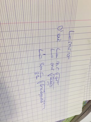

Bonjour, vraiment désolé je reviens encore vers vous pour résoudre un problème de grande ampleur, pour la question D "En augmentant la masse de la lune d’un facteur 3 et en divisant la distance d’un facteur 81, le moment cinétique est divisé par 3" vous avez précisez que ça revenait exactement au même si on utilisait la formule L=mrv :) donc personnellement c'st cette formule qui m'est venu directement à l'esprit or c'est la merde complet je ne trouve pas du tout ça :( je vous envoie mon raisonnement

Il faut distinguer masse de la lune et masse de la terre. La masse qui est dans la racine carré est la masse de la terre et l'énoncé précise bien qu'on augmente d'un facteur 3 la masse de la lune ! :)
Je te conseil de refaire le calcul en distinguant bien les deux !

ahhh merci beaucoup ducoup dans l 'accélération de la lune c'st la masse de la terre que l'on prend et pour l'accélération de la terre c'est la masse de la lune que l'on prend?

En fait, on étudie le mouvement de la terre autour de la lune c'est pour cela que l'on applique dans la seconde loi de Newton : la masse de la lune x l'accélération = Force gravitationnelle.
La force gravitationnelle F = G x mL x mT / r² = mL x a
Je te mets le lien pour le lien pour la démo complète : https://www.carabinsnicois.fr/phpbb/vie ... 3&t=125038
