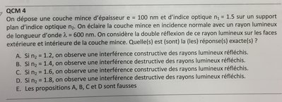

Salut, alors je sais qu'il y a deja un post sur ce qcm, mais y'a un truc que je comprends toujours pas..
Je comprends les formules qu'on utilise etc, mais je comprends pas comment on sait dans la formule par rapport à la difference de marche si on doit utiliser n1 plutôt que n2.. :question:
Parce que dans la correction on calcule à chaque fois avec n1, donc est ce que n2 qu'on nous donne dans les items c'est pour nous aider à savoir qu'elle formule utiliser ?
Merciii de m'éclairer :weep:

Salut!
On utilise n1 puisque c'est sur ce matériau que vont se produire les phénomènes d'interférence!
Comme tu le dis, en fait n2 ne sert qu'à savoir dans quel cas on se place et donc à trouver quelle formule on utilise!
C'est tout bon?

Messagepar LN(A) » 11 Déc 2018, 18:59
Yes parfait mercii :victory:
