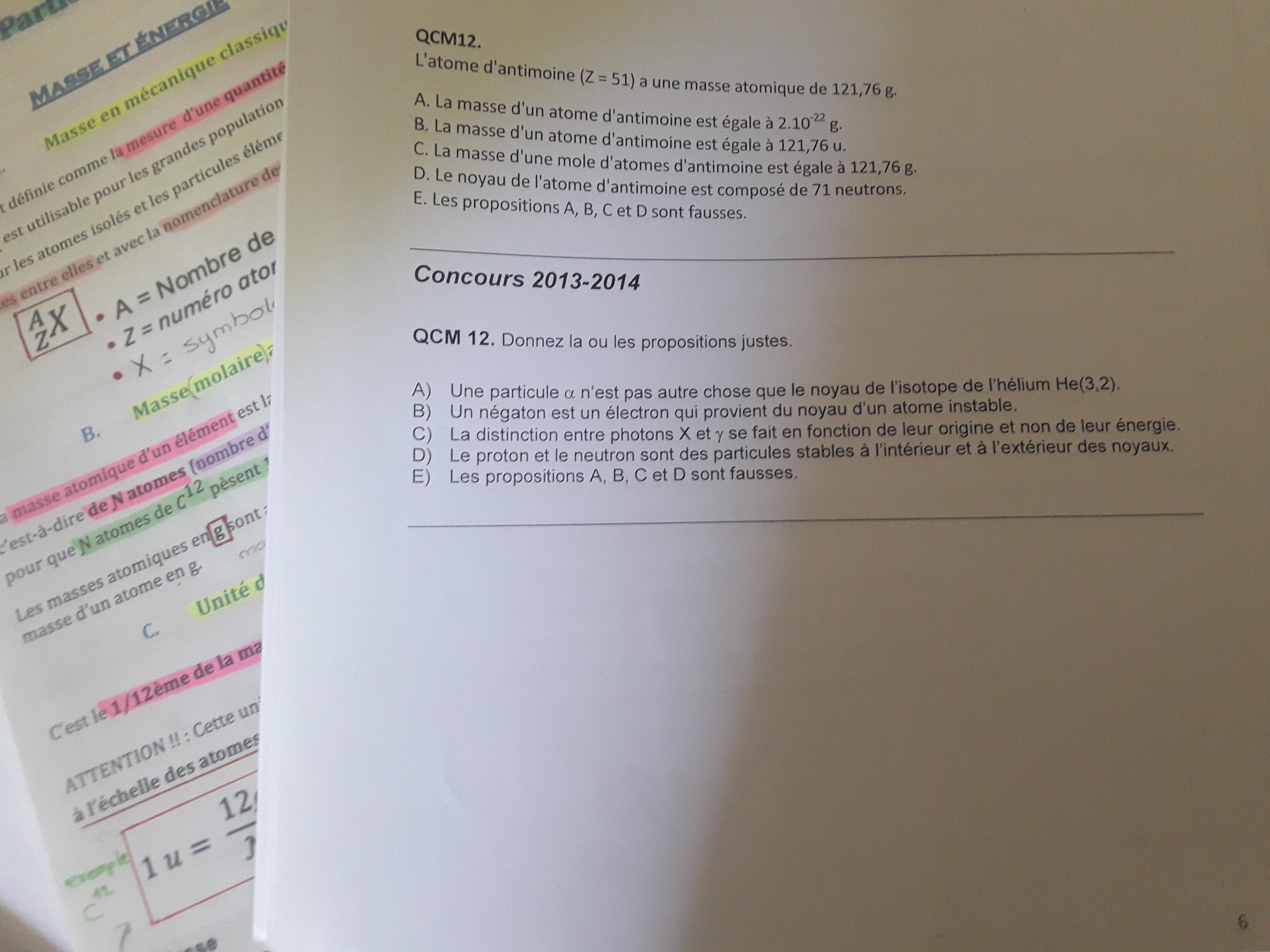

Bonjour,
petit problème entre négaton et électron.
l'électron gravite autour du noyau (nuage electronique)
par contre dans un QCM il y est écrit que "le négaton se situe dans le noyau d'un atome instable".
Pourtant le négaton et l'électron sont des synonymes.
Pourriez vous m'expliquer pourquoi le négaton est dans le noyau et l'électron gravite autour, alors que c'est la même chose. @@
Je suis completement perdue, merci d'avance ! :coeur:

Bonjour :)
Est ce que tu as une photo ou lien du QCM ?
Le négaton (électron) peut etre issu de la désintégration du noyau mais ne se situe pas dans le noyau.
:arrow: je compterais donc l'item faux
A notre niveau et d'après ce que dit le prof, électron = négaton donc retiens uniquement ca :D

Ah merciii beaucoup donc il n'est pas dans le noyau mais peut provenir du noyau. :)

Oui exactement :wink2:
