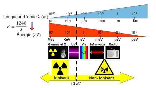

:arrow: Pour déterminer si un rayonnement est ionisant ou non il faut regarder son énergie : dans les milieux biologiques (c'est ce qui nous intéresse en biophysique), un rayonnement est dit ionisant si son énergie (E) est supérieur à 13,6 eV. Or, d'après le schéma suivant, l'énergie des rayons X est de l'ordre du keV, ce qui est bien supérieur à 13 eV :
Donc au final, même si les rayons X sont indirectement ionisants, ils sont quand même considérés comme ionisants.
