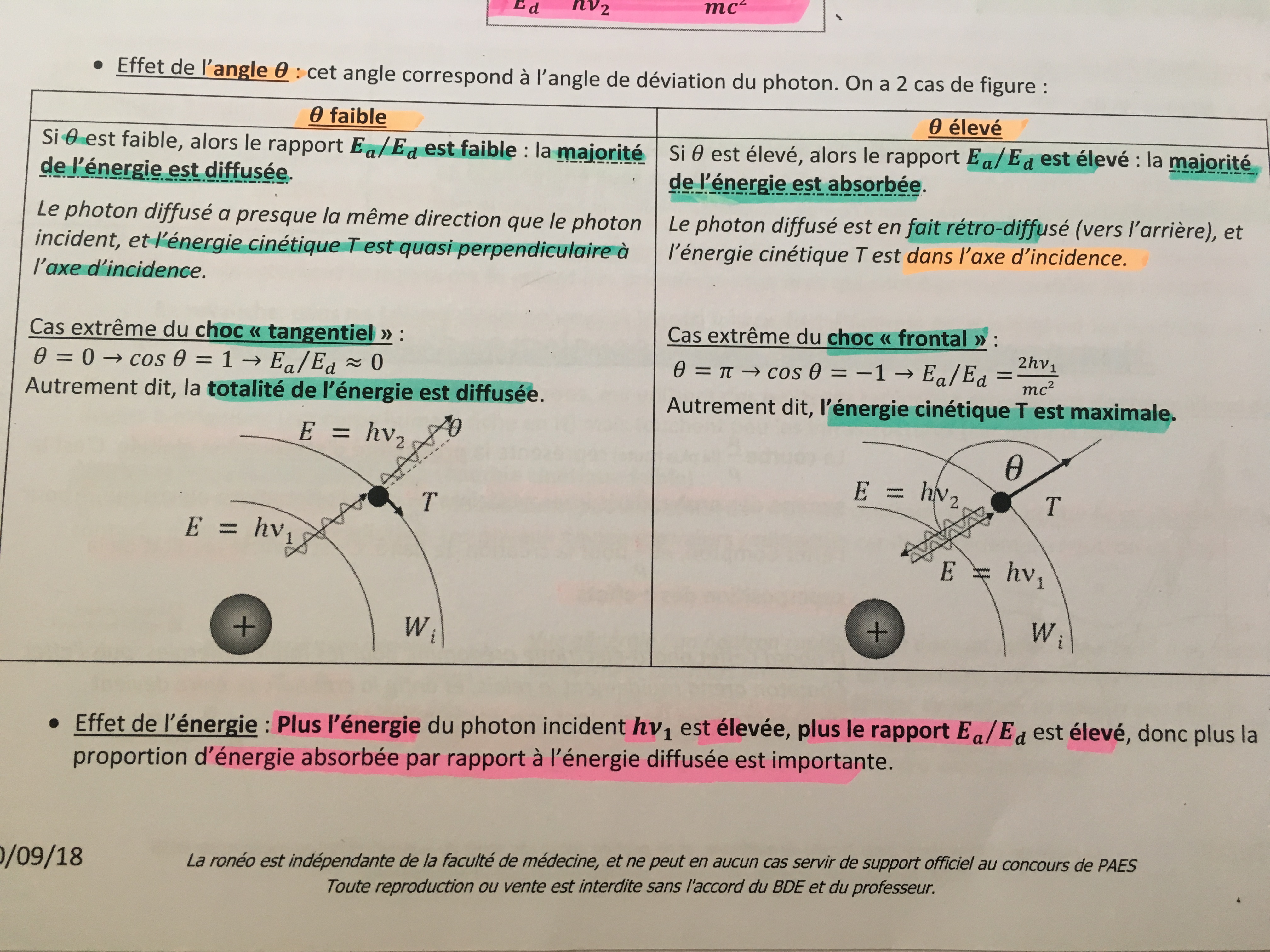

Messagepar azerty2.0 » 24 Sep 2018, 13:57
Salut, j’ai beaucoup de mal avec cette partie du cours je comprend pas trop le lien avec l’angle etc..

L'angle θ correspond à l'angle entre la direction initiale du photon incident et la direction du photon diffusé --> c'est donc un angle qui représente la déviation du photon.
:arrow: Si l'angle θ est petit, le photon sera très peu dévié : c'est ce que l'on appelle un choc tangentiel. L'électron est percuté sur le côté et son énergie cinétique sera très faible : l'énergie diffusée est donc maximale.
:arrow: Si l'angle θ est élevé, on parle d'un choc frontal : l'électron est violemment percuté et son énergie cinétique sera très élevée. Ainsi, l'énergie diffusée sera faible.
C'est bon pour toi ? :soldier:
