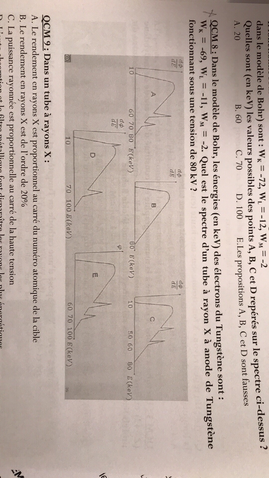

Coucou ,juste pour savoir pourquoi le prof met juste à la A du QCM 8 stp .. je comprend pas car pour moi aucun n’ait juste du coup .. pcq je comprend pas en faisait mes calculs je trouve 9,11 ,58 mais pas des nombres comme 10,60,70 .. voilà merci bcp d’avance pour ton explication ?

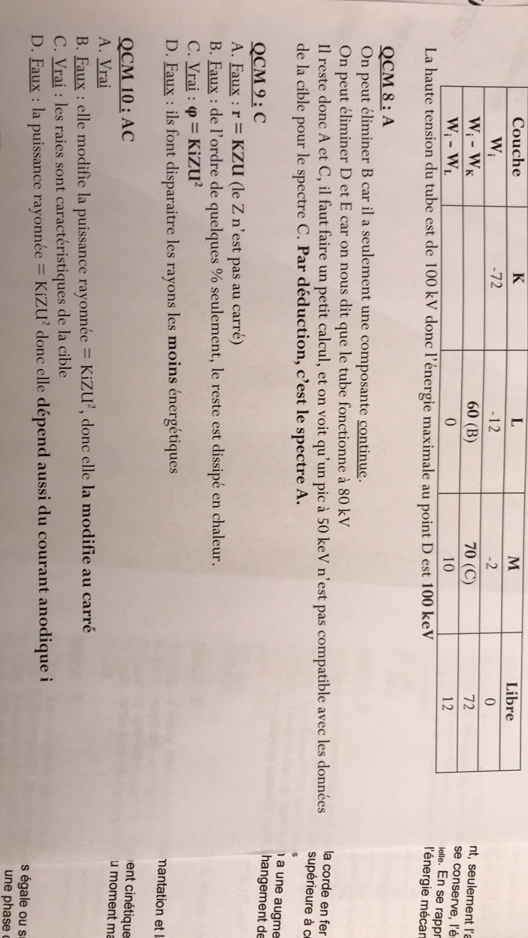

Il faut résoudre ce QCM par élimination. Tu peux déjà éliminer le spectre B qui est un spectre exclusivement continu, ainsi que les spectres D et E pour lesquels Emax = 100 keV au lieu de 80 keV (car la haute tension est de 80 kV).
Il ne nous reste donc que les spectres A et C. Peu importe les transitions possibles pour les électrons de l'atome de Tungstène, on ne pourra jamais observer une raie aux alentours de 50 keV (tu peux le constater avec tes calculs d'ailleurs).
Ainsi, la seule réponse possible est le spectre proposé dans l'item A. Ce n'est pas un schéma très précis donc tu vois des raies à 60 et 70 keV mais ça correspond en réalité à des raies à 58 et 69 keV respectivement. Par contre attention, il n'y a aucune raie de visible à 10 keV sur ce spectre !
C'est bon pour toi ? :soldier:
