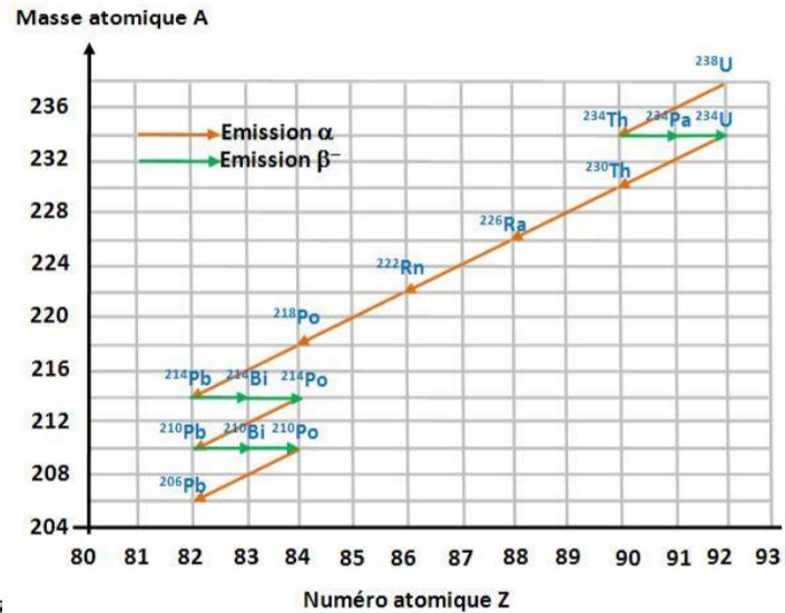

Bonjour j'aimerais savoir si le polonium A=218 Z=84 fait partie de la famille radioactive de l'uranium A=238 Z=92 car si c'est le cas je ne comprend pas la raison.
Pour devenir du polonium il a du subir 5 désintégration radioactives alpha donc le A est correct à mon sens mais pas le Z.
merci de votre explication:)

L'Uranium 218 se désintègre, en passant par plusieurs intermédiaires, en Polonium 218. Dans l'ordre, on observe 1 émission alpha, puis 2 transformation bêta -, pour finir par 4 émissions alpha. Ça se visualise très bien sur ce diagramme :
Ce que tu avais oublié de prendre en compte dans ton raisonnement c'était les désintégrations bêta - possibles, qui font passer de Z à Z+2 (on passe du Thorium 234 à l'Uranium 234) sans modifier le nombre de masse A.
Tu comprends mieux ? :)

oui super merci c'est vrai que j'avais oublie de prendre ça en compte:)
