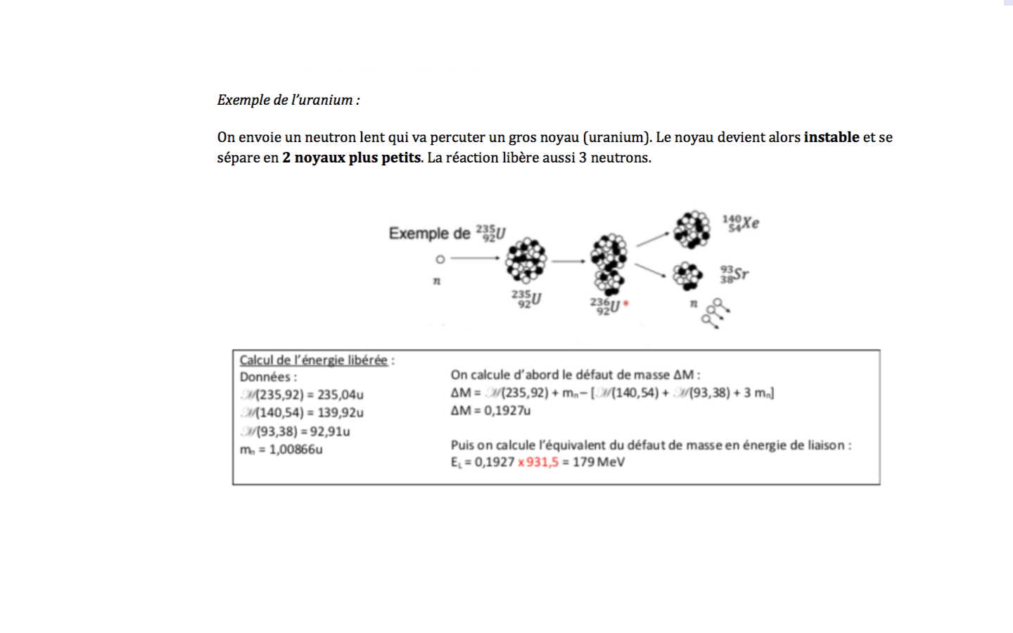

Encore moi ahah, mais j'ai une question. En fait je n'arrive pas à comprendre comment est ce qu'on a calculé l'énergie libérée, parce qu'il me semblait qu'on devait comme l'énergie de liaison c'est-à-dire calculer dans un premier temps le défaut de masse, ensuite l'introduire dans l'expression de l'Energie de liaison pour pouvoir l'obtenir, or là j'ai l'impression qu'on doit s'y prendre autrement, helppp please :roll:

Le défaut de masse ici est différent de celui qu'on calcule pour un même noyau mais c'est le même principe !
A gauche tu as les réactifs et à droite les produits de la réaction ;
pour calculer le défaut de masse il faut donc prendre la masse totale de départ donc des réactifs et la soustraire à la masse totale d'arrivée donc des produits puisque n'oublie pas que lors de la fusion et fission nous avons une perte de masse !
Donc pour le calcul du défaut de masse tu soustrais la masse du neutron et de l'Uranium 235 à l'atome de Xe, Sr, et aux 3 neutrons.
Pour l'énergie libérée toujours la même formule : EL = défaut de masse x 931,5
C'est mieux ? :D

Oui c'est plus clair, merci beaucoup!
