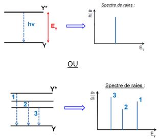

Alors j'ai cru comprendre que lors d'une émission gamma le spectre qui en résulte peut être une simple raie ou complexes (plusieurs raies)
Dans la cas d'une désintégration radioactive ( capture électronique ) suivit de l'émission ૪ , est ce que cela correspondra au final au cas complexes avec un spectres de plusieurs raies dont une raie correspondante à ૪ (Ed= E૪ = Eraie ) et les autres correspondant à tous les réarangements possible du noyaux fils suite à une CE ou rien avoir ?
Car je me demande à quoi correspondent les différentes dans la parties sur l'émission ૪
Merci ! :)

Le spectre peut effectivement comporter plusieurs raies si on a une capture électronique suivie d'une émission gamma. Mais ce dont tu parles (si j'ai bien compris ta question) s'explique par un autre mécanisme.
On peut avoir seulement une émission gamma et observer quand même plusieurs raies sur le spectre énergétique de la désintégration radioactive. En effet, si le noyau possède plusieurs niveaux d'énergie, plusieurs transitions (qui correspondent à différentes valeurs d’énergie) sont possibles. En revanche, s'il n'y a qu'un seul niveau d'énergie, la seule transition possible sera responsable d'une seule raie sur le spectre. Tu le vois bien sur ces schémas :
Spectre gamma.JPG (15.89 Kio) Vu 110 fois
Tu comprends mieux ? :soldier:
