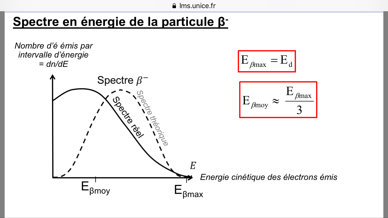

Bonsoir ?
Je comprends pas ces 2 formules :cry: :cry:
Est ce que vous pouvez m’eclairez Svpp :sad2:
Merci d’avance :coeur:

:arrow: Dans le cas d'une désintégration bêta -, l'énergie libérée se répartit de manière aléatoire entre la particule bêta - et l'antineutrino. On peut donc avoir plusieurs cas de répartition d'énergie dont un qui est le cas où c'est le négaton qui emporte toute l'énergie libérée, ce qui nous donne: Ed = E bêta max.
:arrow: La deuxième formule te donne l'énergie moyenne de la particule bêta -, qui vaut le tiers de l'énergie maximale que peut emporter le négaton émis.
C'est plus clair ? :glasses-nerdy:

ouiii merci bcp <3 :D
