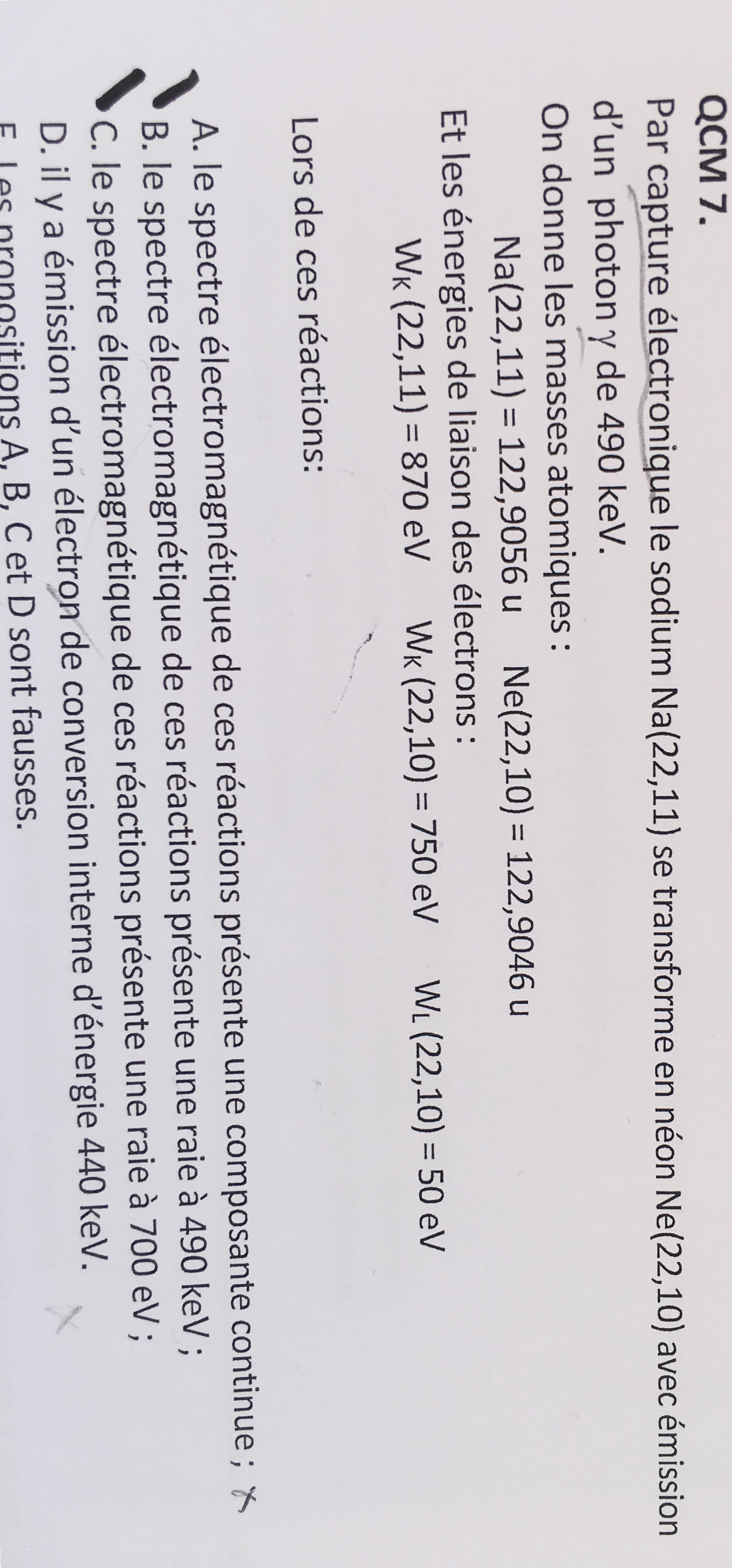

Bonjouur :)
1) je comprends pas la correction de l’item D, normalement on a une désintégration gamma, on ne peut pas parler de CI
2) du coup est-ce que dans une désintégration gamma on peut avoir un emission d’electon ??
Je comprends plus rien ...
Merci bcp d’avance ❤️ Et merci pour tout vos efforts ! Ça nous aide énormément :coeur:

Messagepar Mrs Holmes » 11 Déc 2018, 13:26
(Merci pour le compliment, ça fait plaisir de savoir que tous nos efforts vous aident réellement :wink2: )
Dans une désintégration gamma tu observes l'émission d'un photon gamma qui emporte l'énergie disponible sous forme d'énergie cinétique. Donc il n'y a pas d'émission d'électrons pour libérer l'excès d'énergie (contrairement à la CI).
L'année dernière j'avais aussi fait ce QCM et ça m'avait paru bizarre donc j'avais posé la question au prof de Médical mais je ne me souviens plus trop de sa réponse désolée :/ Il me semble qu'il fallait partir du principe qu'il y avait une transformation isomérique mais on ne savait pas laquelle c'était, donc il fallait un peu tester pour voir si la CI pouvait coller.
Mais bon au CC le prof ne vous fera jamais ce genre de piège, s'il parle d'un photon gamma tu dois penser à une désintégration gamma direct et pas à une CI.
C'est bon pour toi ? :glasses-nerdy:

Messagepar BatBouut » 11 Déc 2018, 14:10
meme si l'energie du photon gamma est elevé ? elle n'est jamais capable d'arracher un electron de son atome ?
psk normalement les photon gamma provoquent des ionisation par collision avec les électrons de la matiere, tout comme les photon X ...
je comprend pas :(
donc on gros il n'ya pas de spectre electronique, et que si un item dit :
- Dans une désintégration gamma on observes l'émission d'un photon gamma avec une emission d'un electron provoqué par ce dernier.
est à compter FAUX ?
